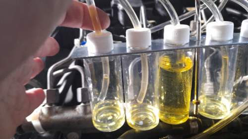

Habe gerade den Rücklaufmengentest durchgeführt.
I'm not amused
Dritter Injektor 😰 scheint defekt zu sein.

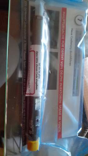

Biberach hatte den Injektor nicht auf Vorrat.Eps aber schon.
Theoretisch ist Eps momentan von der Preis/Leistung unschlagbar.
Mal schauen ,ob die Qualität äquivalent hierzu ist.
Der dritte Injektor war eindeutig defekt.
Das bewies der Rücklaufmengentest.

Der regenerierte Injektor von EPS ist zum nächsten Tag gekommen . Perfekt verpackt ,neue Düse, neuer Code, dazu sehr günstig.
Jetzt muss er nur noch funktionieren 😁
