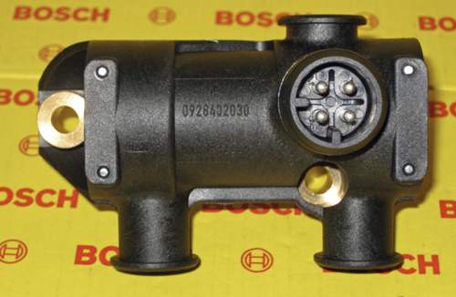

Hallo Kevin,
ist dieses Ventil an der Pumpe verbaut [siehe Anhang] ?
Screen-shot-2023-10-27-at-05-06
@Fitzcarraldo1 schrieb am 26. Oktober 2023 um 23:08:58 Uhr:
Hallo Kevin,
Jap , den Stecker habe ich kontrolliert und es liegt keine Spannung an.
