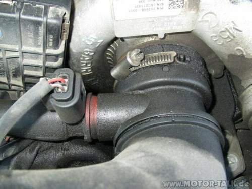

Original geschrieben von Schattenwolf
Ist das beim OM642 wirklich ein bekanntes Problem?
Gab es da schon eine Änderung seitens Daimler?
Hi Schattenwolf
Es ist kein grundsätzliches Problem bei dem Motor. Der 642 ist schon ein feines Gerät.
Aufgrund eigener Erfahrung kann ich aber folgendes berichten.
Soll ein Luftfilterwechsel durchgeführt werden muss der Ansaugtrakt demontiert werden. Und die LuFi-Gehäuse (2 Stück, links und rechts) werden geöffnet. Bei der erneuten Montage soll/muss eine neue Dichtung vom Kunststoffteil der Luftansaugung auf den Metallteil des Turboladers eingesetzt werden.
Genau diese Montage der Dichtung (die wohl laut meiner Werkstatt mehrfach geändert wurde?) ist kritisch. Wird die nicht ganz sauber uind korrekt eingesetzt ist diese Stelle nie 100% dicht.
Der Ölnebel aus der Kurbelgehäuseentlüftung (nach dem Ölabscheider) setzt sich vor dem Turbo im Luftkanal ab und kann dann unter die Dichtung wandern. Dann tropft es runter genau auf einen der beiden Stellmotoren der Einlasskanäle. Auch wenn der Elektromotor der EKAS gekapselt ist ... irgendwann säuft der trotzdem ab. Und um den zu tauschen muss man oben drüber wirklich alles demontieren.
Das "Vergnügen" hatte ich jetzt schon zweimal ... war aber kostenneutral da ich eine Garantieverlängerung abgeschlossen hatte. Ansonsten wären das jeweils runde 1000 Euro gewesen.
Die Luftansaugung wurde bei dem Motor aber bei anderen Baureihen geändert, im GLK ist das bspw. anders gelöst und das Problem sollte nicht passieren. Ebenso ist das im 212er anders aufgebaut. Im 211er ist es aber eben anscheinend eine potenzielle Fehlerquelle.
Man kann dann diese OilCatchCan montieren (kenne auch jemanden der das getan hat) und es sammelt sich immer etwas Öl darin. Kritisch ist es aber nur, wenn das Öl die Dichtung unterwandert.
Natürlich sollte kein Öl in die Ansaugluft geraten, das Öl setzt sich im Turbo, im ganzen druckführenden Ansaugbereich, Ladeluftkühler und in den Einlasskanälen ab und kann dort verharzen oder verkoken.
Wenn man aber ab und an mit der Hand prüft ob es undicht ist kann eigentlich nichts passieren (das mache ich seitdem)
