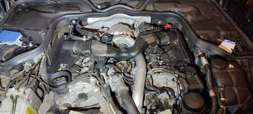

da ich vor kurzer Zeit den roten Dichtring im Ansaugbereich vor dem Turbo erneuern ließ, ist mir aufgefallen das dort ein leichter Ölfilm vorhanden ist. Dies ist sicherlich bedingt durch die Kurbelgehäuseentlüftung, welche unmittelbar vor dem Turbo in der in der Luftzufuhr endet.
Stellt sich die Frage, wie "gut" kann das sein, wenn diese ölhaltige Luft dem Ansaugtrakt wieder zugeführt wird? Wie sieht es mit Verkokungen und damit verbundenen Problemen aus?
Aus Interesse an dem Thema, weil ich häufig im Teillastbereich unterwegs bin/ auch mal kürzere Strecken, bin ich auf ein Forum für den 300er Chrysler gestoßen. Der hat ebenfalls den OM642 verbaut. Durch anscheinend eine modifizierte Konstruktion haben die 300er Fahrer deutliche Probleme mit dem Öl im Ansaugbereich(?). Zur Abhilfe setzen manche einen Ölbabscheider (Oil Catch Can) - mit Erfolg!
Ist solche ein Oil Catch Can auch bei OM642 im W/S211 sinnvoll oder sogra notwendig?
Hat jemand so etwas schon verbaut?

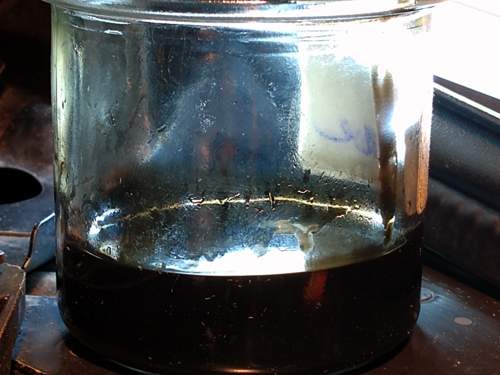

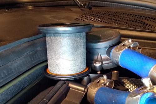

Hallo allerseits, nach 1 Jahr und 6000km, das meiste davon Langstrecke, hier mal noch mein Fazit vom OCC-Projekt mit dem Mann-Hummel Provent100:
Gesammelte Menge Kondensat im Konfitürenglas ca. 4 zentiliter. Der Papierfiltereinsatz ist aussen rundum Ölfeucht. Ich weiss nicht wie lange der noch effizient durchlässig ist. Ich werde diesbezüglich bei M+H eine Einschätzung einholen und weiter beobachten was sich im Schlauchreservoir ansammeln wird.

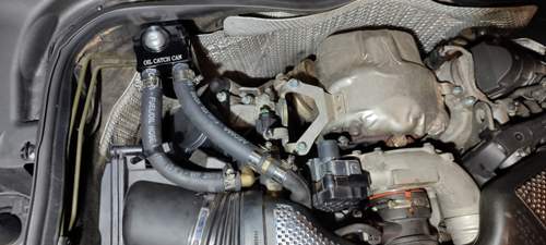

Heute habe ich es auch an meinem W211er E280CDI (OM642) vollzogen. Habe eine preisgünstige Variante verbaut. Muss nun sehen, wie es sich am Fahrzeug macht.
Gesamtkosten ca. 63€.
Bei meinem China oil catch can ist ein Prüfstab angebracht mit diesem werde ich es prüfen und je nachdem entleeren.
Falls es jemanden interessiert, habe ich mir eine Liste mit Links zu den Einzelteilen erstellt. Kann ich hier aufstellen.
Fotos sind hier zu sehen.
Die Motorabdeckung hat nicht mehr so ohne Weiteres gepasst. Evtl. werde ich die Abdeckung mit der Flex zuschneiden. Dann könnte sie passen.
Beste Grüße
Cool, danke Dir, sehe bist auch aus HH. Dann beobachte und gib bitte Rückmeldung, ob alles so abläuft wie man sich das auch vorstellt und welche Menge in welcher Zeit. Wenn man bedenkt, dass KGE über 100€ kostet, ist das eine sinnvolle Investition. Tausche KGE spätestens nach je 100tkm.
PS: wo ist eigentlich bei Dir die unterdruckpumpe hin?
