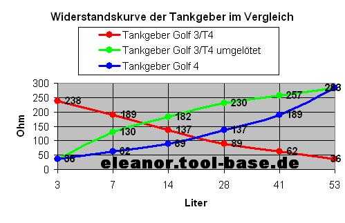

Und um zu beweisen, daß die Suche, die von vielen wie der Teufel das Weihwasser gemieden wird, doch funktioniert, habe ich einfach mal den Begriff TANKGEBER hier oben über dem Thread eingegeben und auf Anhieb diesen Thread gefunden, in dem von semmel2k eininteressantes Diagramm zum Widerstandsverlauf gepostet wurde.
Noch Fragen? Womit kann ich die Suche in Deinem Auftrag noch füttern? 😛
freak das diagramm kenn ich, sagt aber nur golf 3 und golf 4 und die werte hab ich ja.

Laut Aussage in dem Thread sollen die Werte bei Golf II und 3 gleich sein.
