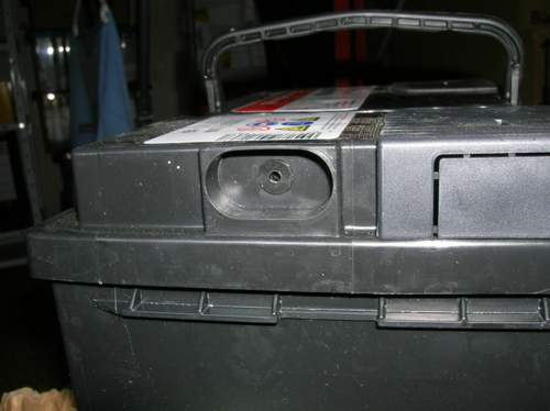

ich hab mir heute bei einem örtlichen Autoelektrik-Betrieb eine neue Starterbatterie (no-name Marke "powerblock", 54 Ah) gekauft, eine wartungsfreie Batterie von der heute üblichen Machart für den Peugeot 307.
Zuhause wollte ich die Schrift an der Seite (Aufkleber, Etikett) lesen und hab Ding deswegen schräg gehalten (Kante auf dem Tisch), in dem Moment läuft zu meiner völligen Überraschung Brühe über den Tisch (hab ich erst beim Tropfen auf den Boden akustisch gemerkt), im ersten Moment hab ich panisch an meinen Opa mit seiner Warnung vor Batteriesäure gedacht...dann ist mir klar geworden, dass das wohl nur destiliertes Wasser ist, hab über diese Batterieart nachgelesen.
Ich hab dann im oberen Bereich der B. gesehen, dass da an der einen Schmalseite eine ovale Aussparung ist, in der Aussparung ist ein Loch (ca. 8 mm), rundum nass, da muss die Brühe raus sein.
Am anderen Ende ist die gleiche Aussparung, dort ist das Loch aber offensichtlich mit einem speziellen Stopfen verschossen.
Vermutlich wird über diese Löcher das d. W. in der Fertigung eingefüllt?
Kann es sein, dass ich eine B. bekommen hab, bei der einer der Stopfen einfach fehlt?
Wie kann das sein?
Nun ist ja ein Teil des d. Wassers raus, soll ich das zurückbringen und Umtausch verlangen?
Dieses offene Loch ist noch nicht normal, oder?

Normalerweise hat dieses Loch dahinter ein Kugelventil dass verhindert normalerweise dass beim Kippen Säure ausfließt. Das öffnet bei leichtem Überdruck beim Laden und lässt Gas kontrolliert ab. Eben über einen daran anzuschließenden Schlauch. Unter normalen Bedingungen sollte da nichts ausfließen, im Auto hat man schließlich auch Lageänderungen. Und ja, das war Säure die ausgelaufen ist! Was auch sonst? Destillieres Wasser füllt man (so man denn noch kann) nach weil beim Laden nur das Wasser verloren geht (in Form von Knallgas) und nicht die Säure, also ergänzt man auch nur das Wasser.

Bei meinem Audi hatte ich auch in der Batterie zwei Löcher, eines links, eines rechts, jeweils an der schmalen Seite. Das rechts war mit einem Plastikteil verschlossen, das links war offen. Im Auto war dann "werksseitig" der Entlüftungsschlauch verlegt, Oben war ein kleines winklige Plastikteil (der Stöpsel???), welche in das offene Loch gedrückt wurde. Foto kann ich leider nicht machen, hab das Auto nicht mehr.
Natürlich kann aus dem Schlauch auch Säure austreten, z.B., wenn sich das Auto überschlägt. Ansonsten ist die Lageänderung einer eingebauten Batterie doch minimal und der Säurestand nicht so hoch, dass beim Betrieb diese austreten kann. Das Loch ist wohl deshalb fast an der höchsten Stelle der Batterie.
Das Dumme an der ganzen Geschichte ist halt, dass die Batterien nicht für einen Fahrzeugtyp gebaut werden. Wenn dein Auto keinen Lüftungsschlauch hat, musst du das Loch vielleicht einfach verschließen. Hatte denn die alte Batterie auch so ein Loch?
https://www.autobatterienbilliger.de/...ale-Gasableitung-zugeschnitten
Vielleicht funktioniert der Link ja, da siehst du dann den Schlauch mit Anschlussstück. Und bei der Beschreibung bei den Batterien liest du dann was von "zentraler Gasableitung" - und dafür ist das Loch.

Das mit dem Gasschlauch ist klar geworden, aber wie andere schreiben müsste doch da dennoch ein Ventil sein, das Flüssigkeitsaustritt beim Neigen verhindert.
Oder wie geht das, wenn die Paketdienste (DHL, GLS, DPD, UPS, Hermes..) die Dinger befördern, dafür hat doch der Hersteller nicht extra verstöpselte Exemplare?
Die Bilder zeigen die beiden Aussparungen der neuen Batterie (repstar powerblock): Eine mit Stöpsel, eine offenbar offen noch mit etwas Säure von dem Vorfall gestern (sieht man glänzen, verdunstet nicht).
Die alte B. (Banner) hat auch ein Loch (sieht anders aus). Im 307 ist kein extra Gasschlauch oder sowas, ich kannte das garnicht.
Ich kann nicht genau sagen wie viel Flüssigkeit raus ist, aber einbauen sollte ich das in diesem Zustand besser auch nicht, oder?
Gehört da nun ein Ventil hin (das fehlt) oder nicht?

Da gehören einfach nur Stopfen drauf die man bei Bedarf dann entfernt.
Bei dir fehlt halt einer.

Wenn der Stopfen fehlt ist das halt ein Mangel, also eine defekte Batterie.
Händler anschreiben oder anrufen und das Problem schildern.
Ob man nun erklärt das einem der fehlende Stopfen erst aufgefallen ist als beim "Einbau" etwas Säure ausgetreten ist, oder ob man diesen Punkt erst mal nicht erwähnt muss Du selber entscheiden.
Ich würde da einfach nicht weiter rum machen, dir fehlt eh jegliches Wissen zum Thema.
Auch wäre mir die Zeit zu schade jetzt jemanden zu suchen der vielleicht doch die Batterie befüllen kann. Ich bezweifel das Du so jemanden finden wirst.
Also Händler anschreiben und erklären das dort ein Stopfen fehlt.
Erwähnst Du nicht das Säure ausgetreten ist, besteht die Gefahr das er dir nur einen Stopfen nachliefert.
