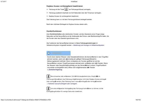

@ro_mi schrieb am 18. Juli 2017 um 09:21:50 Uhr:
Steht aber in der BA, Stand 08.07.2017.
Kannst du das mal rauskopieren oder abfotografieren?
Oder ist evtl. einfach nur das Scheiben schließen bei längerem Druck auf die Fernbedienung gemeint?
Hier die entsprechende Seite aus der BA.
Unbenannt
@ro_mi schrieb am 18. Juli 2017 um 10:07:50 Uhr:
Das lässt ja hoffen.
Hier wird die Dachschließung über den Sensor am Türgriff gesteuert - also nicht über den Schlüssel. Das könnte man sicherheitstechnisch unkritischer bewerten, da man dabei ja quasi direkt am Fahrzeug steht und auf das Dach schauen muss.
