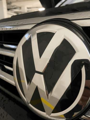

Ich hatte nun schon des öfteren Probleme mit dem ACC meines Tiguans. Dies kam schon bei sämtlichen Wetterbedingungen wie Sonne, Regen und Schnee vor.
Bei Schneefall und starkem Regen kann ich mir durchaus vorstellen, dass die Technik hier versagt. Jedoch ist dies für mich bei leichtem Regen und Sonnenschein im Sommer nicht ganz nachvollziehbar.
Dies habe ich meiner VW Vertretung auch schon entsprechend kommuniziert. Als Antwort kam jedesmal, wir haben nichts gefunden und den Sensor sicherheitshalber mal neu kalibriert --> Ohne Erfolg, da es immer wieder vorkommt.
Heute bin ich mal wieder losgefahren und bereits nach 100m und bei leichtem Regen fiel der Sensor bereits wieder aus. Daraufhin habe ich kurz angehalten um den Sensor im VW Logo zu inspizieren. Dabei habe ich festgestellt, dass unter dem transparenten Kunststoff und zwischen dem Logo Feuchtigkeit drin ist.
Meine Vermutung ist nun, dass dies den Fehler verursacht.
Habt ihr hier auch schon Erfahrungen gesammelt oder ähnliche Probleme?
Besten Dank schon mal für euer Feedback 😉

Meines spinnt auch Zeitweise. Manches mal ist 2-3 Wochen Ruhe, dann wieder 2 Wochen lang bei jeder Fahrt. Rechts ran, Zündung aus, ein, Start: funktioniert wieder. Auch bei Schönwetter und geputztes Emblem. Bei Nieselregen fällt es mal aus, mal nicht, bei strömendem Regen ebenfalls. Mal geht es, mal nicht. 🙄
Ausfall habe ich nur bei Eis auf dem VW-Emblem, das ist ja bekannt und auch beschrieben. Aber einen solchen Fehler finde ich nicht akzeptabel, darauf muss "in der Regel" Verlass sein! Nur als Idee (bei mir bewährt): Wenn der Fehlerspeicher nichts hergibt, am besten mal während der Fahrt ein schnelles Handy-Foto von der entsprechenden Meldung machen als Beweis.

Ja, das System prüft sich kontinuierlich selbst und wenn es unplausible Radarechos gibt, wird aus Sicherheitsgründen ACC mit dieser Fehlermeldung deaktiviert.
Erst nach einer „längeren“, im Hintergrund ablaufenden und fehlerlosen Prüfroutine, wird das ACC dann wieder selbstständig aktiviert, ebenfalls wenn die Prüfung nach Zündung AUS/EIN fehlerlos durchlaufen wurde.
Die angesprochene Feuchtigkeit unter dem Logo sollte sicher nicht sein und könnte schon für die Ausfälle verantwortlich sein, Da würde ich als erstes aktiv werden, zumal das ja nicht soviel Aufwand bedeuten sollte.

Neulich, auf dem Weg in die Werkstatt, viel bei mir der ACC auch zum ersten mal aus. Es regnete stark. Angekommen und gleich reklamiert, zeigte mir der Werkstattleiter einen "Geheimtipp": er schnippte mit dem Fingernagel mehrmals gegen den Sensor und alles war wieder in Butter.
