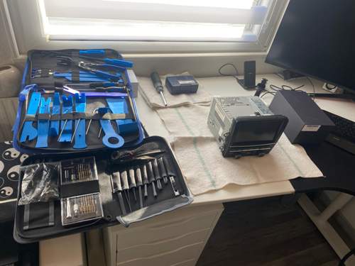

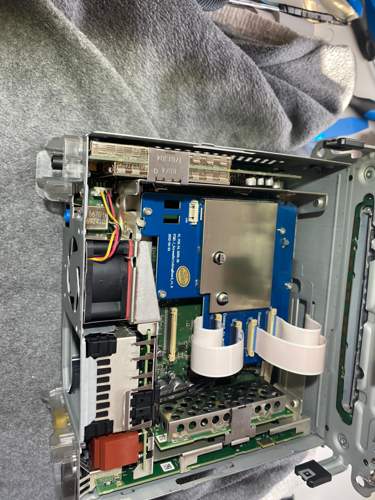

Hast du dir das selber eingebaut? Die in Neunkirchen habe ich angeschrieben, keine Antwort. Schaut mir auch eher nach einer Bastelbude aus ...
Oder hast du zwischenzeitlich irgendwo in Österreich einen HiFi-Autozangler ausmachen können, der das fachmännisch macht?
Ja selbst eingebaut und nein bin nicht aus Österreich
