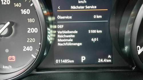

seltsames Phänomen: 180PS, BJ 4/2016, 15.200 km am Tacho. Ich habe keine Anzeige dahingehend, dass ich zum Service soll, aber wenn ich bei den Fahrzeuginformationen die Serviceanzeige aufrufe, sagt mir die, dass es bis zum nächsten Ölwechsel 0 km sein sollen, also mehr oder weniger sofort.
Ich fahre zu 80% Langstrecke und kann mir das irgendwie nicht vorstellen ....
Der Freundliche meint: Wir müssen uns das anschauen. - sind ja nur 180km (in eine Richtung 😠)
Weiß wer von Euch was darüber?

Er hat mir das erklärt. Bin kein Techniker aber so wie ich es verstanden habe hat er ständig versucht auszubrennen. Ab ner gewissen Dauer hat er dann beendet und dabei Ölverdünnung beschleunigt. Dann wieder ausgebrannt etc.
Hört sich eher nach dem Differenzdrucksensor (65 Euro) an, aber ich bin auch kein Techniker. Wie gesagt: Wenn's teuer wird - zweite Meinung.
Die Serviceanzeige geht immer schneller immer weiter runter.

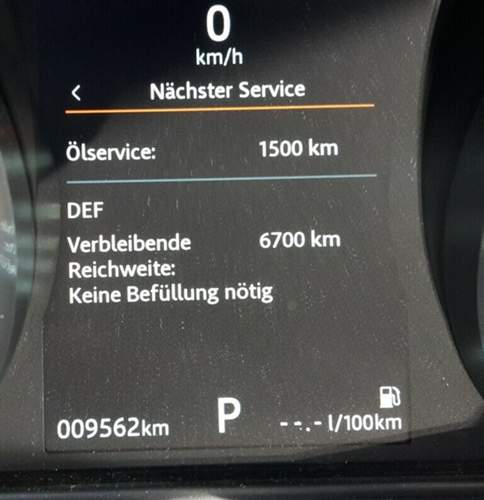

Heute zeigt er nur noch 1500km bis zum Ölwunsch an...das wären dann 11062km Reichweite mit einer Goldsaftfüllung.
Die nächsten Tage kommen 2x 600km Autobahn dazu.....bin mal gespannt ob der Zähler dann auf fast 0 ist

Gestern auf Winterschuhe gewechselt und gleichzeitig beim :-) das Problemchen der vorzeitigen Ölserviceanzeige angesprochen (vorher Info per mail)
Nach Kurzer Duchsicht des Wagens gab es einen kostenlosen Ölwechsel und ein Update "Phase 4" genannt. .... nun ist nach 7 Monaten und 12.200km frisches Öl eingefüllt worden nur weil die Software das so will. ........ schöne Verschwendung.
Rein aus Spass habe ich das "Alte" Öl zu Ölcheck zur Analyse eingesandt.... bin mal gespannt.
(Ergebnis wird hier eingestellt)

Nachtrag,
wie versprochen im Anhang das Ergebnis der Ölanalyse.

Ich frag mich nur langsam, ob es gar kein Softwarefehler von JLR ist, sondern ob sie damit eventuell ein bestehendes Problem damit lösen wollen?
@Buchener:
Das Ergebnis deiner Ölanalyse deckt sich doch voll und ganz mit dem zuvor von dir geschriebenen:
Im übrigen laufen die Regenerationen des DPF deutlich zu oft ab...(gefühlt alle 100-150km)...
Aber eins ist sicher, Extrarunden für Regenerationen fahren wir nicht!
Ergo: Der DPF scheint voll zu sein und dringend nach einer Regeneration zu verlangen. Da du dem Wägelchen nicht die Gelegenheit gibst, die Regeneration vollständig abzuschließen versucht es das immer wieder von neuem und der Eintrag von Kraftstoff ins Öl wird mit jedem mal mehr.
Eine Fahrtstrecke von 25km für eine Regeneration reicht vermutlich nicht aus, denn davon brauchst du in dieser Jahreszeit ja schon gut die Hälfte um überhaupt mal Temperaturen zu erreichen, bei der sie gestartet werden kann.
Bei mir dauert der reine Regenerationsvorgang ca. 15min.
Da wirds mit den genannten 25km Gesamtstrecke schon eng.

Siehs mal von der positiven Seite: Jetzt weißt du wenigstens, dass dein Ölqualitätssensor richtig misst...

Das mit den 15 Minuten kann ich bestätigen, ich habe ihn mal dabei "erwischt", man sieht das ja sofort am Verbrauch (10l+) und das waren ca. 15 Minuten auf der Autobahn mit über 100kmh. Soweit ich weiß, verlangt er auch kontinuierliches Fahren, kein Stop and Go, damit funktioniert die Regeneration nicht und er fängt halt ständig wieder von Neuem an und verdünnt das Öl.
Es wäre allerdings wohl nicht unpraktisch, würde das Auto am Diplay etwa "Regeneration in den nächsten 100km erforderlich" melden und man könnte die dann manuell starten.
