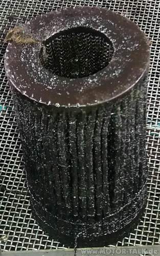

Nach dem ich in den Medien die Berichte zur Thematik des Ölwechselintervalls offenbar zu sehr verinnerlicht hatte, sind wir mit unserem Benz in rd. sieben Jahren rd. 60.000 Km ohne Ölwechsel gefahren. Und Öl hat er in dieser Zeit keines Verbraucht- auch nicht bei längeren Fahrstrecken (ich berichtete hier ja schon…). Nun hatte ich aber doch mal das dringende Verlangen, unter den Öleinfülldeckel zu sehen. Die dort schon sichtbaren Klumpen drängten mich sofort in die Werkstatt.
Was dort als Ölfilter sichtbar wurde…seht euch die Fotos an: Vom Ölfilter hatte sich der Faden zur Stabilisierung gelöst, und der Filter ist mit einer teerartigen Substanz zugesetzt. Alle 4 Dichtungen waren hart wie Kunststoff.
Ich gelobe hiermit, den nächsten Wechsel schon in einem Jahr machen zu lassen. Der hat komplett mit 8 Litern Mobil 3000 XE (5W-30) überschaubare 109,88 Euro gekosten.
Wenn bei dem Alter unseres Benz der Motor wegen so einer Kleinigkeit sein Leben aushaucht- ist das Fahrzeug von einer Sekunde auf die andere schrottreif.

Wie kann man auch 60 tkm ohne Ölwechsel fahren... Selbst schuld würde ich sagen...
Armes Auto 🙁
Dieser Zustand kommt auch nicht plötzlich, hast nicht mal zwischendurch den öldeckel auf gemacht und nach gesehen?

Der Service/Inspektion jedes Jahr hat ja nicht nur den Sinn das öl des Motors zu wechseln. Sondern man überprüft sämtliche Komponenten der Fahrzeugsicherheit. Zumindest mach Ich das so! Aber für 60 Euro sicher nicht! Fährst du ausschlesslich Allein in deinem Auto? Oder nimmst du auch andere Personen mit? Wenn ja, ist das komplett Fahrlässig!!! Du Spielst mit deinem und dem Leben deiner mitmenschen bei so einer Sorglosen Wartung deines Pkw!!! Deine Bremsverschleisanzeige noch nie aufgeleuchtet? Oder Ignorierst du die genauso wie die Service Anzeige?!?

Na um die Steuerzeiten und die Zahnräder auf Abnutzung zu überprüfen, muss man nicht den Motor zerlegen. Ventildeckel ab und die Kerbe der Nockenwellen auf Nullstellung/OT drehen und an der Kurbelwelle den Grad der Längung ablesen. Das kostet selbst im Glaspalast max 120 Euro. Ist diese außerhalb der Toleranz, dann neue Kette + Spanner einbauen. Das sollte aber eine Werkstatt schon selber wissen und nicht der Kunde darauf aufmerksam machen müssen.

es ist auch alles immer eine Frage wie wird das Fahrzeug genutzt. Ein kurzstrecken betrieb, bei dem der Motor nie wirklich warm wird. Da empfehle ich den Ölwechsel nach Herstellerangaben zu machen. Egal ob Benziner oder Diesel, den der Verschleiß kommt durch den erhöten Kraftstoff und Wasseranteil im Öl.
Fahrzeuge, die wenn sie gefahren werden fast immer ihre betriebstemperatur erreichen, so das der Kraftstoff und das Wasser die möglichkeit hat über die Kurbelwellenentlüftung abgesaugt zu werden. Da muss man den wechselintervall nicht so genau nehemen. Beim Diesel würde ich aber nicht elendlich lange den wechsel überziehen, die vermutzen das Öl erheblich.
Gestern erst einen E55 auf der Bühne zum Ölwechsel gehabt, der "nur" ~15.000km den wechsel überzogen hat. Was soll ich sagen, das Öl sah so aus und roch so wie es bei manchen Diesel Motor mit neuen Öl nach 1min laufzeit aussieht. Der Filter war auch noch top, wurde aber mit gewechselt. Letzter Ölwechsel war wohl in 2013 nach den Papieren.

Was kann man sparen, was riskiert man?
Wie man hier schön lesen kann spart man auf 60.000 km 3x Ölwechsel um 60 Euro, also 180 Euro. Dafür riskiert man einen veritablen Motorschaden bei einem Zeitwert von ein paar Tausendern.
Ob das klug ist kann man sich denken. Meine Meinung dazu habe ich.
