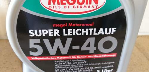

habe mir das Motoröl Meguin 5W-40 gekauft
WELCHES Meguin 5W 40?

Motoröl MEGUIN 5W-40
Ultra Performance Longlife
5 Liter
Hat mir hwd63 empfohlen.

@nitando schrieb am 11. Februar 2023 um 17:35:26 Uhr:
Ah, ok.
Dann ist meins ein anderes, welches ich schon seit vielen Jahren benutze.
Super Leichtlauf 5W-40
