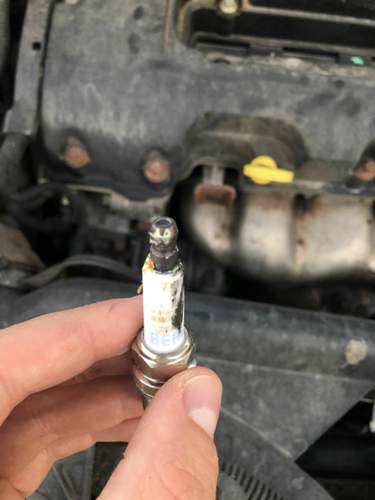

ich habe folgendes Problem bei meinem Corsa D 1.4 Baujahr 2010, 120.000km Laufleistung. Aufgrund von erneutem starkem Ruckeln und verringerter Leistung habe ich das Auto ausgelesen und wie erwartet Fehlzündung auf Zylinder 1 festgestellt. Die Zündspule wurde vor 8 Wochen bereits schonmal erneuert. Das damalige Ruckeln war damit behoben.
Nun habe ich aufgrund des erneuten Ruckelns wieder ausgelesen, erneut Fehlzündung Zylinder 1. Habe dann das Zündmodul und die Kerzen einmal ausgebaut und überprüft. Es hat sich folgendes Bild ergeben wie in den angehängten Bildern...
Die Zündkerzen wurden vor 55.000km das letzte Mal gewechselt, sind also im nächsten Service fällig. Dennoch sehen sie extrem abgenutzt aus, sind abgebrannt, teilweise mit Überschlagsspuren. Zusätzlich ist oben am Kontakt auf allen Kerzen eine seltsame gelbe, fettige Ablagerung vorhanden.
Als ich das Zündmodul vor 8 Wochen schon einmal getauscht habe waren diese Ablagerungen noch nicht vorhanden.
Ich werde die Zündkerzen nun erstmal ersetzten, bin aber irritiert von dem enormen Verschleiß in der relativ normalen Zykluszeit und zusätzlich habe ich so eine Ablagerung noch nie gesehen.
Habt ihr eine Idee, was das sein könnte ? Kann es sein, dass ein fehlerhaftes Zündmodul (Gewährleistungsfall) so etwas verursachen kann ?
Vielen Dank für eure Antworten.

Hi, das "Zeug" an den Kerzen sieht wie Fett oder Gleitmittel aus, könnte benutzt worden sein damit die Gummis vom Zündmodul beim Einbau besser über die Kerzen gleiten. Auf jeden Fall säubern, da gehört nämlich "nichts" hin!
Der Elektrodenabstand ist augenscheinlich viel zu groß, würde mal mit einer Fühlerblattlehre messen, normal sind ca. 0,8mm. Wenn die Kerzen eh bald gewechselt werden besser sofort Neue einbauen.
Ein zu großer E-abstand kann im übrigen auch für Fehlzündungen verantwortlich sein!
Den Abbrand halte ich für diese Laufleistung für nicht bedenklich.

Die Zündkerzen kosten nur ca.15-20 Euro und die solltest du alle 40-50.000 km erneuern.
Länger halten die nicht und den Rat solltest du befolgen.
Und wie schon erwähnt wurde so alte Zündkerzen verwendet man nicht mehr bei einem neuen Zündmodul.
Wer hat denn die Zündkerzen vor 55.000 km erneuert du selbst oder steht das im Serviceheft??
Denn die sehen für mich älter aus.

- Ich habe ein Modul von Delphi verbaut als Ersatz, das Original war auch von Delphi.
- Die alten Kerzen waren von Beru und wurden bereits auch von mir eingebaut. Ich fand auch, dass sie nun älter aussehen als die gefahrene Laufleistung. Die Kerzen vorher waren genauso lange drin und sahen deutlich besser aus.
Das mit dem Thema "Neue Kerzen bei neuen Zündspulen" ist mir an sich neu, war mir bisher nicht bewusst. Kann jemand die physikalische Grundlage erklären ? Ich habe angenommen, dass eine Zündkerze als passives Element mit der Elektrode vorne als Verbraucher nicht zwingend getauscht werden muss, nur weil ich die "Spannungsquelle" tausche. Bin aber auch Maschinenbauer und kein Elektriker..
Nun sind sie natürlich definitiv fällig und kommen morgen neu rein..

Das hängt mit der Funkenbildung zusammen.
Je größer der Elektrodenabstand und Abbrand der Zündkerze, umso größer ist der zu produzierende Strom im Zündmodul.
Tröste dich, bin auch kein Elektriker, sondern gelernter Werkzeugmacher. 😉
"Kein Zündmodulwechsel ohne neue Kerzen" würde ich jedoch nicht pauschal unterschreiben.
Es wäre bei diesem Kerzenbild absolut richtig die Kerzen mit zu tauschen, gar keine Frage.
Auch nimmt grundsätzlich die Belastung des Zündmoduls mit fortschreitenden Kerzenalter zu, das ist imho aber zu vernachlässigen, da sonst bei jedem Intervallende der Kerzen die Module reihenweise sterben müssten.
Das "Massensterben" der Module geht eigentlich darauf zurück dass eine mangelbehaftete Konstruktion auf Kapillarwirkung trifft; der Prozess vollzieht sich unabhängig vom Kerzenalter und führt praktisch jederzeit zu den bekannten Symptomen.
Mit wachsendem Elektrodenabstand muss die Zündspannung höher gezogen werden um überhaupt einen Funkenüberschlag zu bekommen. Am Ende führt eine erhöhte Funkennergie auch zu schneller verschleissenden Kerzen.
Nachtrag: Und höhere Spannung auch eher zu Kriechströmen und Isolationsdurchschlägen.

Ich habe nun nochmal nachgesehen, tatsächlich waren die Beru Kerzen erst seit 35.000km verbaut, was mich noch mehr verwundert. Spricht denke ich nicht für die Beru Qualität. Habe nun Bosch Kerzen verbaut, es läuft alles wieder einwandfrei.
