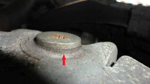

Hallo, ich war heute bei mc Oil und wollte Ölwechsel machen,. Doch es war nicht möglich da die Öl Ablassschraube voll mit Dichtmasse ist,. Beim letzten Ölwechsel konnten die das Öl absaugen , jetzt ist das nicht mehr möglich,. Ich habe ein paar Fragen
Warum ist da eine Dichtmasse ?? Keine Ahnung was die Vorbesitzer da gemacht haben,
Wie mache ich jetzt den Ölwechsel?! Muss ich mir jetzt immer ne werksatt suchen die Öl absaugt?
Habt ihr Tipps was man da machen kann

@Schecka Es gibt Ablassschrauben mit integrierten Dichtring und es gibt Kupferdichtringe. Dazu ist die Größe genormt, in der Regel M14x1,5.
Zu deiner Frage ab man es bei jedem Wechsel tauschen sollte, die Schraube nicht unbedingt, die Dichtung (egal ob Gummidichtung der schraube oder Kupferring) schon, da die Schraube mit einem entsprechenden Drehmoment angezogen wird und die Dichtung dann entsprechend gepresst wird und abdichtet. Kosten Schraube( inkl Dchtung) um 2-4 Euro, kosten Dichtung einzeln 2-3 Euro.
Vorgehen haben Carsten-Bocum und Ulfx ja schon genannt.
Zu deiner Idee mit ATU, lass es bleiben. Das wird weit teurer als 100 Euro.
Sollte sich die Vermutung des Risses behaupten, kauf dir nicht wie vorgeschlagen ne gebrauchte Wanne, sondern ne neue, die Kosten um 60-80 Euro.
I.d.R. wird nichteinmal der Dichtring gewechselt.

Er meinte sicherlich den Flansch der Ölwanne zum Motorblock. Er hat ja vorgeschlagen, die Ölwanne zu tauschen:
@hwd63 schrieb:
Der Vorbesitzer hat das Gewinde in der Ölwanne zerstört.
Keine Ahnung wie man das schafft.
Neue gebrauchte Ölwanne kaufen und einbauen.
Ist in einer max. zwei Stunden erledigt, kommt darauf an wie fit du bist.
Wo man eine neue gebrauchte Ölwanne bekommt, ist mir eh unklar. Es wird wohl nur alte gebrauchte Ölwannen im Angebot geben.

Nenne es wie du willst.
Von mir aus Gewindeansatz, Gewindehals, Anguss was weiß ich.
Habe schon genügend Bilder gesehen wo Schrauber diesen Bereich regelrecht ausgerissen haben bzw. Risse verursacht haben.
Und das nicht nur an Opel Motoren.
Genauso die Experten, die es schaffen im Zylinderkopf die Gewinde zu zerstören.

Du meinst die Auflagefläche für die Schraube und den Dichtring - oder was sonst? Gib ihr bitte nicht solche Namen 😉
Für Laien mag das alles eins sein. Ist aber völlig unterschiedlich!
Um andere User:innen nicht zu irritieren folgendes.
- Flansch: Kennst Du bestimmt vom Krümmer. Der ist am Zylinderkopf angeflachscht, wie man sagt.
Im Grunde stammt die Bezeichnung aber sus dem Rohrleitungsbau.
- Gewindeeinsatz: Ein Bauteil, das ein Gewinde enthält und z.B. zur Reparatur eingesetzt wird. Oft auch als Metallteil in Kunststoffbauteile vergossen.
- Gewindehals: 😕 Hat nun nichts damit zu tun ....
- Anguss: Die Stelle(n), wo das Metall beim Urformen eingegossen wurde. Meist die höchste Stelle an einer Gussform.
An der Ölwanne ist die Fläche für die Schraubenkopfauflage oft angespiegelt. Also bearbeitet, um eine "saubere" Dichtfläche zu bilden. Aber nicht immer.

Er meint die Umgebung der Auflagefläche der Ablasschraube wo auch die Dichtung anliegt.

Öl absaugen ist nicht die Lösung, alter Schlamm bleibt in der Ölwanne, weil es nicht abfliessen kann.
Da bin ich auch eher auf der Seite des nicht saugens 😉

Also nach dem ganzen Flaschen und Flanschen etc.pp. würde ich persönlich folgendes tun:
Zum Verwerter fahren und ne andere Ölwanne holen plus neuer Olwannendichtung, plus neuer Ablassschraube plus grösseren Dichtring.
Auto auf die Rampen fahren, Dichtpampe abpulen. Vielleicht mit Heißluftfön und Spachtel.
Öl warmfahren und gucken ob es tropft (Haarriss)
Wenn ja...Ablassschraube irgendwie rausfriemeln, Öl ablassen, Ölwanne ab, Ölwanne dran (die andere natürlich, mit neuer Ölwannendichtung)
Wenn es nicht tropft....Schraube raus...keine Ahnung wie, und nach dem Öl ablassen die neue Schraube mit dem neuen, grösseren Dichtring einsetzten. Ggf. vorher neues Gewinde schneiden.
Wie gesagt, das wäre jetzt meine Vorgehensweise.
Ich hätte nämlich keinen Nerv, nächstes Jahr wieder vor demselben Problem zu stehen 🙄
@Pingi68
Da ist ein O-Ring drin. Die O-Ring-Nut ist auf den O-Ring ausgelegt. Größere O-Ringe sorgen dafür, dass die Schraube nicht anliegen kann und sich dann löst, bzw. der O-Ring wird beschädigt.
Was sollte denn größer sein?
Innendurchmesser?
Aussendurchmesser?
Schnurstärke?
Wieviel größer?
