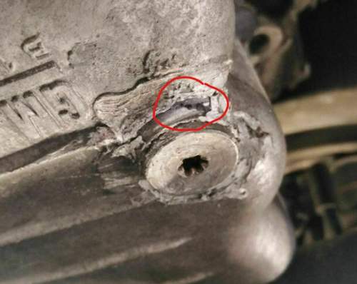

Hallo, ich war heute bei mc Oil und wollte Ölwechsel machen,. Doch es war nicht möglich da die Öl Ablassschraube voll mit Dichtmasse ist,. Beim letzten Ölwechsel konnten die das Öl absaugen , jetzt ist das nicht mehr möglich,. Ich habe ein paar Fragen
Warum ist da eine Dichtmasse ?? Keine Ahnung was die Vorbesitzer da gemacht haben,
Wie mache ich jetzt den Ölwechsel?! Muss ich mir jetzt immer ne werksatt suchen die Öl absaugt?
Habt ihr Tipps was man da machen kann

Ich kann da nix erkennen, außer 2x Pfusch (2 Lagen Dichtmittel). Hätte die Ölwanne einen Haarriß würde es schon laufen bzw ölig sein.
@ULFX schrieb am 11. März 2022 um 20:37:32 Uhr:
Ich habs mal markiert, was ich meine.
Riss?
Ne auf dem wirklich letzten Bild (3) kann man deutlich 2 Lagen Dichtpampe sehen, das scheint auf deinen nur so.
Ansonsten mal weg kratzen, was der Tüvler ja eigentlich schon getan hat. Beim Haarriß wäre es schon undicht, warmes Motoröl kriecht da sofort durch.
Das sah für mich auch so aus, als wäre da ein Riss in der Wanne, werde Mal versuchen die Dichtmasse wegzumachen, in der Hoffnung das da kein Öl Austritt,. Ansonsten wenn das Gewinde hinüber ist, muss ne neue Ölwanne her, aber vielleicht hat der jenige wirklich aus Spaß da Dichtmasse verwendet, oder weil kein o Ring vorhanden war
Es gibt Übermaß-Ersatz-Rep-Sätze, hab ich sogar hier in meiner Werkzeugkiste liegen für Notfälle 😉
Das alte Gewinde wird als Lehre genutzt dabei, neues schneiden, Ablaßschraube rein und dicht ist`s.
Man braucht nicht zwangsläufig eine neue Ölwanne, sollte nur eben doch kein Haarriß haben.

Besser als eine neue Wanne einbauen. Schon x mal so gemacht (beruflich).

Diese Reparatur Sets, sind für neues Gewinde gedacht?? Praktisch zum nachschneiden ?
@ULFX schrieb am 11. März 2022 um 21:10:29 Uhr:
Sinnvollerweise nach dem Gewinde schneiden etwas Opferöl durchlaufen lassen, damit mögliche Späne rauskommt.
"Diese Reparatur Sets, sind für neues Gewinde gedacht?? Praktisch zum nachschneiden ?"
Jop, hält auch dicht. Schon oft genutzt. Man muß dann eben nur beim nächsten Ölwechsel einen größeren Dichtring nutzen als den originalen, is ja klar. Aber da sind ja immer einige dabei.
Aber eins verstehe ich nicht, wenn z.b bei mir das Gewinde kaputt ist, wie hat derjenige da die Ablassschraube reinbekommen?? Er muss sie doch reingedreht haben.
Vielleicht ist das Gewinde nur angefressen und nicht gänzlich kaputt, und das Zeugs ist vorsorglich zusätzlich dran.
