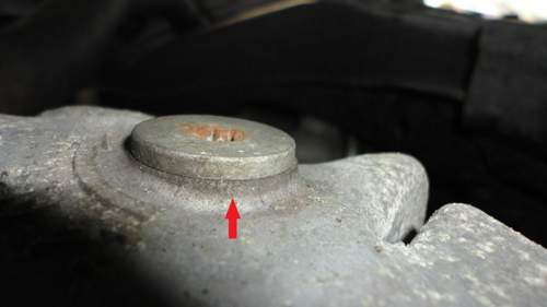

Hallo, ich war heute bei mc Oil und wollte Ölwechsel machen,. Doch es war nicht möglich da die Öl Ablassschraube voll mit Dichtmasse ist,. Beim letzten Ölwechsel konnten die das Öl absaugen , jetzt ist das nicht mehr möglich,. Ich habe ein paar Fragen
Warum ist da eine Dichtmasse ?? Keine Ahnung was die Vorbesitzer da gemacht haben,
Wie mache ich jetzt den Ölwechsel?! Muss ich mir jetzt immer ne werksatt suchen die Öl absaugt?
Habt ihr Tipps was man da machen kann

Ich denke das der Vorbesitzer die schraube zu fest gedreht hat und dadurch der Gummi an der Schraube seine Wirkung verloren hat (hab das schon mal in einen Thema geschrieben). Man sieht auch, das der Gummi Ring „platt“ ist. Anstatt jetzt das Öl wieder abzulassen (auffangen und wieder verwenden) und eine neue Schraube zu holen, hat der Vorbesitzer alles mit dichtmasse zugemacht.
Ist die Ablasschraube einmal benutzt (mit Gummi Ring) entweder den Ring wechseln oder direkt neue Schraube (2-3€). Ich wechsle einmal im Jahr das Öl und es kommt immer eine neue Schraube rein.
Bei manchen VAG Fahrzeugen gibt es eine Kunststoffschraube, die muss man immer erneuern. Ich finde die aber besser, weil einfacher.

@salva.g schrieb am 12. März 2022 um 17:07:52 Uhr:
@salva.g
Schaue dir mal das Bild von mir genau an.
Die Schraube wird bis zum Anschlag angeschraubt, der Rest mit Drehmoment auf festen Sitz.
Der O- Ring verschwindet vollkommen in der Nut der Ölablassschraube.
Da kann man nichts falsch machen, ausser mit Gewalt das Gewinde zerstören.
