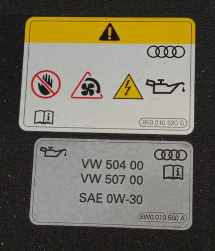

Fahre einen 50 TDI
In meinem Handbuch gibt Audi für Dieselmotoren die Normen VW 507 00 bzw. VW 509 00 an und empfhiehlt das Produkt Castrol Edge Professional LongLife. In meiner App, die in meinen Augen ohnehin lausig gestaltet und programmiert ist, finden sich zu all dem keine Informationen.
remix's meint, dass Audi eher das neuere VW 509 00 empfiehlt, was zwangsläufig immer ein 0W-20 Öl ist.
Bei Langläufern tendiere ich ehrlich gesagt auch eher zu kürzeren Intervallen, was den Austausch des Motoröls anbelangt. Daher halte ich es auch so, zwischen den Longlife Intervallen (bei mir tatsächlich so alle 30.000 km), "freiwillige" Ölwechsel, ebenfalls mit dem gleichen Longlife-Öl zu machen, sodass im Schnitt so alle 15.000 km der Motor neues Öl bekommt.
Welches Mj ist denn dein 50TDI? Mein 45TDI V6 ist Mj 2019 und bekommt VW50700 SAE 0W30.
Mein 50TDi (2023) möchte ebenfalls SAE 0W-30 VW 504 00 / VW 507 00.
