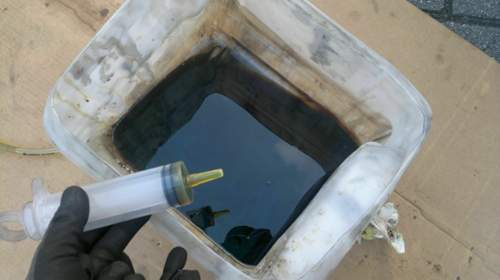

hab heute endlich mal das Öl im Differential gewechselt:
In Ermangelung einer Hebebühne das Auto hinten auf Auffahrrampen, vorne Wagenheber untern Querträger und passende Höhe mit Wasserwaage eingestellt. Aufgebockt.
Die Schrauben gingen relativ easy mit ner 1/2" 14er Inbusnuss am grossen Drehmoschlüssel raus.
Klar, zuerst die Einfüllschraube...
Das Einfüllen mittels 100ml Spritze aus der Apotheke ist zwar ein bisschen Rödelei, aber gut machbar wenn man sich den Schlauch spart (unhandlich, Sauerei) und die Öldose passend zum Befüllen aufschneidet.

und wenn du mal anschaust, was für eine soße beim ölwechsel rausläuft, weißt du, daß das wechseln kein schaden ist 😉
