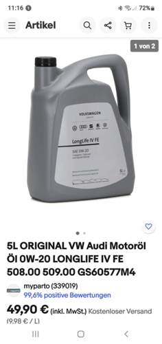

Welches Öl bekommt denn der VZ Hybrid? Stehe aktuell kurz vor dem Ölwechsel und bin nicht bereit den Champagner Preis in der Vertragswerkstatt zu zahlen. Castrol hat es bei allen VAG Autos in der Vergangenheit getan, jetzt scheint es allerdings nicht mehr „kompatibel“ zu sein?
VG!
@lqlqlhixx schrieb am 30. Oktober 2022 um 10:18:31 Uhr:
VG!
Das habe ich genommen und wurde (wiederwillig) akzeptiert
