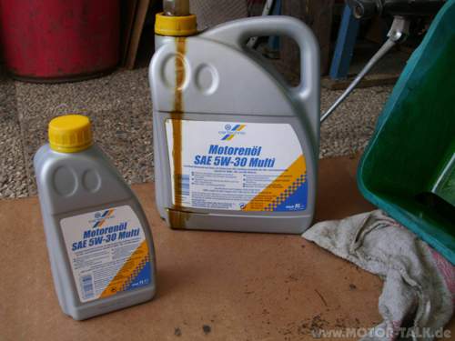

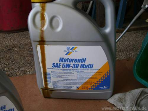

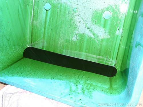

Bevor hier weiter rumgestritten wird, fassen wir noch mal zusammen.
Ich sage:
- 15 oder 30.000 oder 1 oder 2 J Ölwechsel durchführen.
- Wenn es ein Trecker ist, auch schon mal länger
- zeigt die Anzeige im Cockpit nach 3 M oder 3000 Km, mache ich das nicht.
- gibt auch Fz, wo das Öl länger als 5 J oder 80.T gelaufen hat, und laufen trotzdem
- die vom Hersteller vorgegebenen Öle sollte man benutzen
Das haben wir vor 4 Std bei dem 6 Zyl BMW Motor reingekippt. Hat noch nicht mal 30 € incl Filter gekostet. Das hat man wohl für sein geliebtes Auto übrig.:D
