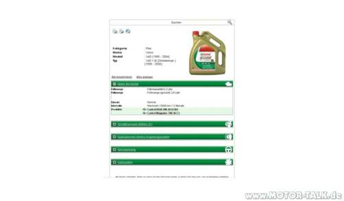

Wieviel Liter gehen bei einem V40, 1.8 115 Ps, B4184S rein?
Hat schon wer das gemacht?
19 Antworten
Nabend,
rein gehen mit Wechsel des Filter 3,8l,ohne Filterwechsel 3,5l.

Nabend zusammen,
uiii,da lag ich ja mit 3,5 bzw. 3,8 l arg daneben.Bin bei Castrol wohl in der Spalte verrutscht und hatte den GDi auf dem Schirm...
Zur Serviceanzeige😁ie wird wiederkommen 🙂...ihr Intervall sind entweder 750 Motorbetriebsstunden oder 15.000km,je nachdem was früher Eintritt.
Die Service-Anzeige lässt sich bei bei Phase 1 übrigens sehr leicht selber löschen.Zündung an (Motor kann auch laufen) und den Rückstellknopf für den Tageskilometerzähler eine Weile (ca.30Sek) gedrückt halten bis die Anzeige blinkt und ein Signal ertönt.Nach dreimaligem Blinken lässt Du den Knopf dann los und die Service-Lampe erlischt.
MfG Martin
Castrol-v401-8i
