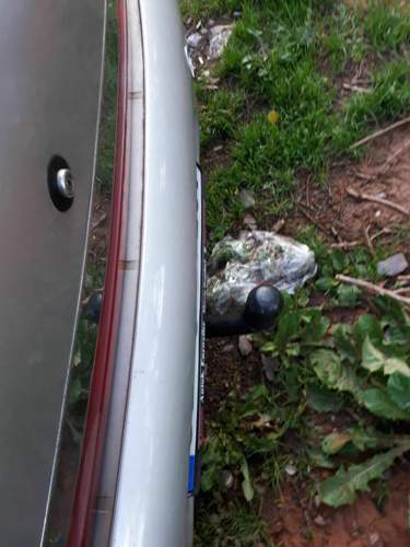

Der Filter macht mich noch irre . Getriebe A4LDE klar . 2 Filter werden angeboten. 1 . V 25 - 0117 2. V 25 - 0122 . Bei beiden Varianten steht die Einschränkung ab 10.1997 . Das verstehe ich nicht . Habe auch keine Lust das Auto wegen eines falschen Filters länger stehen zu lassen . Mein Plan ist am Samstag mir alles anzusehen und danach bestellen incl. einer Ölablassschraube falls nicht vorhanden . AHK liegt auch schon bereit( neu ) . Ebenso werde ich beide Temperaturfühler sowie das Thermostat im Zuge einer Inspektion wechseln. Hier dann noch die Bilder . Danke nochmals für euere Antworten.

Danke nochmals für euere Hilfe . Habe leider ( auf drängen meines Sohnes , Dauernachtschicht )hinten mit der Anhängerkupplung anfangen müssen . Keine schöne Arbeit aber zum Glück ist mein Sohn Karosseriebauer ??. Nach 4 h ware er fertig . Am Samstag bekommt er dann mal eine grosse Inspektion incl. Wasser und natürlich auch den Getriebeölwechsel . Teile sind alle bestellt . Gibt es noch spezielles worauf man achten sollte ? Danke im Voraus
