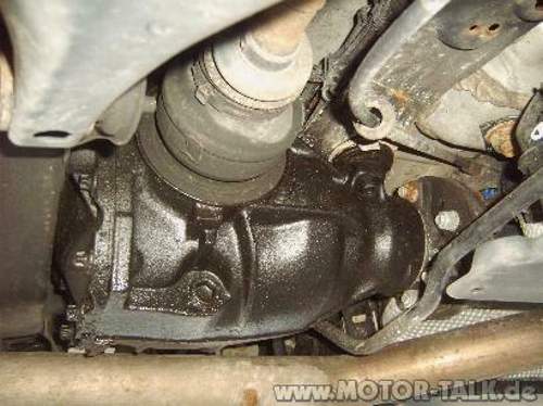

Hallo in die Runde.
Ich fahre einen S 203 220 CDI Bj 02.05. Bin jetzt bei 235000 km
angekommen. Währe es nötig, einen Ölwechsel am Diferential an der
Hinterachse durchführen zu lassen? Kann man das auch sebst machen?
Wie hoch sind die Kosten in der Werkstatt. Welches Öl wird benötigt?
Mfg. ein schönes Wochenende von CHRIS
Hallo rottichris
Der Typ zur Ölqualität von ameisenpo ist leider völlig falsch und wird dein Differenzial in kürze in die ewigen Jagdgründe befördern.
Du brauchst ein spezielles Differenzialöl, beispielsweise Castrol SAF-XJ, 75W-140 oder ein Fuchs Produkt. Die Menge beträgt je nach Modell 0.8 – 1.3 Liter.
Wenn Du keine Hebebühne oder Grube hast, wirst Du Dich mit der Arbeit schwer tun.
Für die Einfüllschraube brauchst Du einen grossen Inbusschlüssel und zum Lösen der Schraube viel Kraft und meistens eine Verlängerung.
Wenn Du keine Ölpumpe hast, ist ein Plastikschlauch als Verbindung zwischen Einfüllloch und Ölflasche hilfreich, der Platz ist sehr begrenzt.
Gruss
dorfschmied

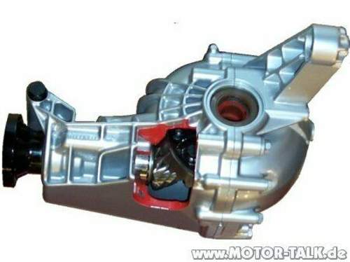

ich glaube du hast überhaupt keine Ahnung, Habe in meinem Berufsleben als Kfz-Mechanikermeister schon sehr viele Hypoidachsen gesehen den diese sind in allen Pkw mit Tellerrad und Kegelrad eingebaut. Du solltest dir mal ein nur zb. ein Differential von MB anschauen dann wirst du sehen das der Flansch der kardanwelle tiefer liegt als die seitlichen Flansche der Antriebswellen.
Wenn Du keine Ahnung hast solltest am Besten auf jeden fall auf solche blöde Kommentare wie diesen"Nur glaube ich, daß Du noch nie so ein Ding gesehen hast !
Denn die HA im PKW ist nämlich keine !" verzichten.

Nach den den bildern die du eingstellt hast erst recht den da sieht man den achversatz  der Ha vom W203. Aber wenn man Blind ist wie du da kann man das nicht erkennen.

Ich mische mich als Unbeteiligter nur ungern in eure hitzige Diskussion ein (aber ich bin bis jetzt verwundert, dass es bei zwei MB-Meistern unterschiedliche Meinungen zu solch grundlegender Frage geben kann), dennoch ein kleiner Klärungsversuch.
Beiliegendes Dokument BB00.40-P-0231-01A schreibt für die HA mit Normalausgleich bei MB PKW Öle nach Spez. 235.7 (SOLL) und 235.0 (KANN) vor. Nun kann man unter
Betriebsstoffe
folgendes lesen:
235.0 Hypoidgetriebeöle (SAE 90, 85 W-90)
235.7 Universal-Hypoidgetriebeöle
Ich kann mich irren (da kein Meister), aber wenn mich mein Studium eines gelehrt hat, dann das es für alles ein Dokument mit Vorschriften gibt! Sollte beiliegendes Selbiges stimmen, wäre die Diskussion beendet - oder?
