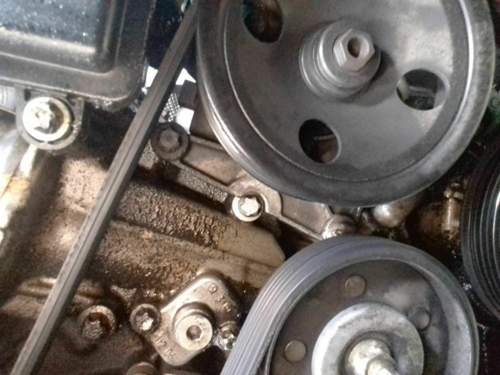

ich habe seit heute morgen Ölflecken unter dem Motor. Jetzt habe ich mal Fotos gemacht und bitte um Eure Hilfe. Was kann kaputt sein, die Ölwannendichtung? Unter dem Ölfiltergehäuse ist es auch etwas feucht. Kann das Öl von dort so wandern?

Hallo, ich kämpfe immer noch mit dem Ölproblem.
Nachdem ich Euren Rat befolgt habe und die drei Dichtungen im Ölfiltergehäuse samt Filter ersetzt habe und auch die vom Deckel, fällt doch wieder ab und zu ein Tröpflein. Ich habe ein Foto beigelegt wie es jetzt aussieht. Jetzt kann ja eigentlich nur noch die Dichtung unterhalb des Filtergehäuses, wofür ich die 46iger Nuss brauche, infrage kommen oder habt Ihr noch eine andere Idee?

Mit der hätte ich angefangen.... Von der Lenkungspumpe kommt das nicht?
Dann würde ja im Behälter so nach und nach Öl fehlen. Tut es nicht, da schaue ich immer nach aber einen Tropfen weniger kann man nicht sehen im Behälter. Ich glaube auch nicht, das sich das Öl nach oben verteilen würde, obwohl Fahrtwind???
Das sind alles Pfening Beträge, mach halt die Dichtung rein....

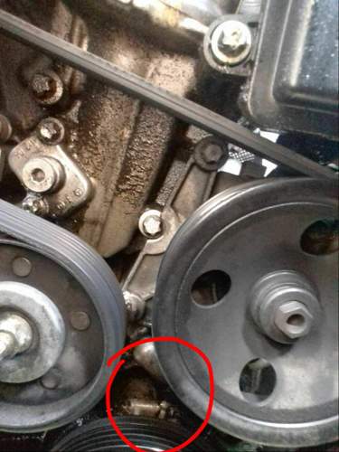

Ich schick nochmal ein Foto mit einer Markierung. Dieses Teil hatte ich völlig trocken und sauber. Jetzt ist wiedercein leichter Ölfilm drauf. Kann man eigentlich an dem ausgetretenen Öl sehen, ob es sich um Motoröl oder um Öl aus der Lenkungspumpe handelt?

Mach endlich mal richtig sauber.
So sieht man gar nichts, wo etwas austritt.
LG Ro
nachdem ich Euch und mich selbst lang genug genervt habe jetzt die Vollzugsmeldung. Meine Kiste tropft nicht mehr. Nachdem ich die Dichtung unter dem Ölfiltergehäuse und die beiden kleinen am Ölkühler gewechselt habe, ist die Kiste dicht. Das wars.
