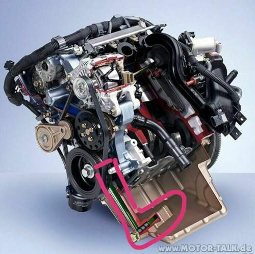

Nein, jedes Auto hat ein solches Sieb. Viele Autohersteller haben sogar noch weitere kleine Siebe im Motor drin, gerade in den Bereichen vor elektrisch getakteten Steuerventilen, die bei Nockenwellenverstellern oder ähnlichen sind. Das macht Sinn. Streiken diese Ventile mal, weil im Laufe der Kilometer IMMER Dreck und Spänchen dran hängen, kann man sie oft ausbauen und mit Bremsenreiniger säubern.
Beim Smart 451 ist es bauarttechnisch, siehe Bild, nicht möglich einen Ansaugstutzen mit eigenem Sieb an die Ölpumpe im Motor zu flanschen. Er zieht das Öl über den Ablasskanal, durch eine Bohrung in der Ölwanne in die Ölpumpe. Also hat man an die Ölablassschraube ein Sieb gesetzt. Über Sinn oder Unsinn scheiden sich die Geister, ist aber Fakt.
Was mich nur wundert, er will den Smart verkaufen und war zum Ölwechsel in der Werkstatt. Die reißen das Gewinde raus! Dann sollen die auch die Kosten tragen!
Ölansaugung Smart 451
Ups, das Bild ist ja schon ein Beitrag über mir
@1.2.3...meins
....ja, ich wollte farblich den Ölansaugtrakt kennzeichnen.

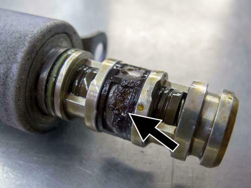

Und wie gesagt, JEDE Ölpumpe hat ein solches Sieb verbaut.
Auf dem unteren Bild ist noch mal ein Versteller eines BMW e90 zu sehen, und wie vollgesifft das Sieb mit Dreck hängt.
Wäre dort kein Sieb, könnte man das Ding für 150,-€ in Müll werfen.
E90 VANOS Ventil
Leute, das Sieb ist nur ein Zusatz Schutz für die Pumpe ! Bevor das Öl durch den Motor geht kommt doch der Hauptstromölfilter !!!
Da können ohne Sieb GAR KEINE Späne in den Motor kommen .🙄
@ Versteller BMW
Mieses Motoröl gefahren. Oder zu lange gefahren. Hauptsache "BMW", 10.000km-Ölwechsel bleiben mangels Geld oder Hirn auf der Strecke. Typischer "Koks", bzw. Schlamm, der normal nicht auftritt wenn man Hochqualitative Öle rechtzeitig wechselt....
Die Krümel auf dem Bild haben sich HINTER dem Hauptstromölfilter gebildet ! Ganz mieses Öl war da am Werk, und/oder wurde 30.0000km durch gequirlt.
