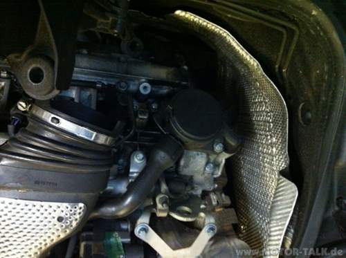

Habe gerade meine Luftfilter am 320cdi V6 getauscht dabei ist mir eine Ölverschmutzung aufgefallen. Ich habe von dem Ort ein Foto gemacht. Das Öl hat sich unten an dieser schwarzen "Dose" am Ende der schwarzen Leitung gesammelt. Viel ist es nicht, dennoch entstand dort eine kleine Pfütze.
Was könnte das sein? Hat das schonmal jemand bemerkt?
Ps: hab ebenfalls ein Bild vom "Lüftungsgeweih" beigefügt. Dieses ist an beiden Anschlusstellen gerissen. Ob es ganz durch ist kann ich nicht sagen. Ist der Austausch selbst zu machen oder muss das Ding danach eh an die SD?

http://www.motor-talk.de/.../oil-catch-can-im-om-642-t4454164.html
der letzte eintrag zeigt die neue überarbeitete druckdose.. und wenn´s um den turbolader herum anfängt ölig zu werden.... am besten noch das T-Stück nachrüsten..
Austausch Hirschgewei geht ohne SD, ist jedoch leider teuer... ca. 360euro. Ich würde mich nach gebrauchten umschauen und die LMM´s von deinem übernehmen.
Aber ich kann keinen Riss erkennen... eigentlich reißt es direkt an der Schelle.
Alles klar, dank dir werde mir das Teil dann wohl mal besorgen und austauschen. Sicher ist sicher. Einen EKAS Austausch hatte ich schon zum Glück über die Garantie.

Hallo die kleine Pfütze kommt von deinem veralteten Ölabscheider.
Wie auf dem Foto sehen die heute aus:
Der Riss im Ansugstutzen ist harmlos und kann leicht für ein paar Cent geklebt werden.

was für eine Anleitung ? um die drei Schrauben zu lösen ?
dann lass es lieber !!!
Im Foto sieht man übrigens die neue Ausführung, ob die dichter ist, wird sich zeigen !!
