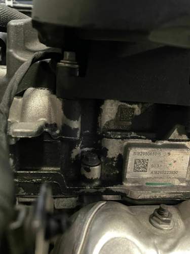

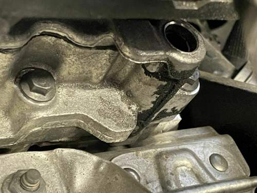

Ölverlust am Zylinderkopf. 1,5 l Diesel 120 ps

Sehe ich häufig in der Werkstatt, Plattformübergreifend. Den Motor gibt es ja in diversen Ford Fahrzeugen. Lösung: Zylinderkopfoberteile ausbauen,zerlegen, gründlich reinigen,neu abdichten mit der neuen, geänderten Dichtmasse und alle weiteren nötigen Dichtringe erneuern usw.
