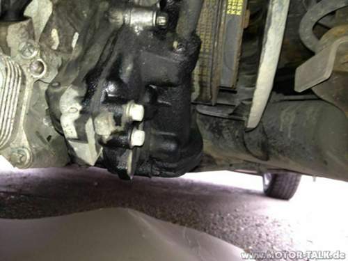

Themenstarteram 26. Oktober 2012 um 11:03
Danke erst mal für die Ausführliche Antwort.
Ich habe jetzt auch Bilder bekommen, die ich hier einstelle.
Eventuell kann dadurch der Fehler weiter eingegrenzt werden.
Das mit dem Getriebeölwechsel ist erst mal ein guter Anhaltspunkt, damit wir erst mal unterscheiden können, ob es sich um Getriebe- oder Motoröl handelt.
Der Fleck auf dem Bild ist übrigens das Resultat von nur 4 Std. Standzeit.
Der Ölverlust ist also erheblich...
R-img-1814
R-img-1813
R-img-1812
+3
Das ist ja ein recht massiver Ölverlust und wird meines Erachtens auf gar keinen Fall auf den Eingangswellendichtring des Getriebes hervor gerufen, da ist ja so ziemlich alles versifft, was versifft sein kann!
Wenn es lediglich intern in der Kupplungsglocke undicht wäre, dann wurde dieses Öl aus einer kleinen Bohrung untn an der Kupplungsglocke raus kommen und sofort abtropfen.
In diesem Fall ist aber das halbe Getriebe nass!
Und von unten nach oben wandert Öl in dieser Konzentration ohnehin nicht!
Es ist jetzt jedoch nicht gesagt, daß hier das Getriebe undicht ist, es besteht vielmehr die Möglichkeit, bzw. Wahrscheinlichkeit, daß das Öl von oben kommt, evtl. von einem undichten Ladeluftkühler und dann nach unten das Getriebe voll sifft!
Wenn ich den Öl-Wasser-Wärmetauscher richtig interpretiere, dann handelt es sich hier um einen Dieselmotor.
Beim Diesel reibt sich der Ladeluftkühler sehr oft durch die harten Motorvibrationen an seiner eigenen Halterung auf, der wird regelrecht vom Halter aufgesägt!
Nun darf sich im Ladeluftkühler eigentlich, wie der Name schon sagt, nur Luft befinden und kein Öl. Allerdings werden beim Smart aus den Motorentlüftung Ölbestandteile in den Ansaugtrakt vor dem Turbolader eingebracht und durch diesen in den kompletten Ladeluftweg rein geblasen. Natürlich sammelt sich dieses dann in flüssiger Form im LLK unten an.
Wenn jetzt der LLK aufgerieben wird, dann läuft dieses Öl unten raus und versifft alles darunter liegende.
Es gibt aber auch noch andere Möglichkeiten von Undichtigkeiten bis hin zur Hochdruckpumpe des Common Rail Systems, die links am Zylinderkopf angeflascht ist. Allerdings müsste es dann nach Diesel riechen, das sollte man schon am Geruch unterscheiden können, ob es Öl oder Diesel ist!
Deshalb sollte das alles mal mit Bremsenreiniger sauber gemacht werden und dann in kurzen Zeitabstaänden geschaut werden, ob man dann besser sieht, wo der Schmodder her stammt!

Themenstarteram 4. November 2012 um 18:52
alsoooo, es gibt Neuigkeiten:
es scheit Tatsächlich Öl zu sein, welches am LLK austritt.
Dies konnte ich besonders gut bei ausgebauten Antriebswellen sehen, da ich die Simmerringe erneuert habe.
Im Klartext heißt das jetzt, dass der LLK wohl aufgerissen ist, sodass das Öl austreten kann.
Der Austausch sollte hier wohl kein Problem sein.
Fraglich bleibt allerdings, warum sich dort so viel Öl ansammelt.
Gibt es Verbesserungen seitens Smart, was die Kurbelgehäuseentlüftung angeht?
Nur den LLK auszutauschen bedeutet ja, dass das Öl vorerst nicht mehr austreten kann.
Trotzdem wird sich weiter Öl ansammeln?!
Gibts noch irgendwelche relevanten Bauteile, deren Tausch hier für Abhilfe sorgen?
