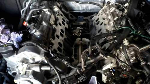

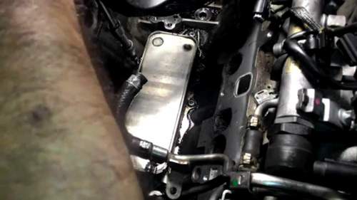

Hatte vor kurzem genau den selben Fall.... Ganzer Unterboden war voller Öl beim 320 CDI V6. Habe alles sauber gemacht und ab zur Probefahrt. Danach konnte ich sehen das das Öl einmal hinter dem Klimakompressor weggelaufen kam und hinten an der Getriebeglocke... Hab mich ein bischen informiert und rausgefunden das der V6 2 Ablaufbohrungen hat damit sich im Fall einer Leckage das Öl bzw Wasser nicht im V sammeln kann. Diese liegen einmal hinter dem Klimakompressor und einmal hinten links ( in Fahrtrichtung) nahe der Getriebeglocke. Somit war es ziemlich verwirrend am Anfang... Habe aber dann alles freigelegt und festgestellt das die Dichtungen vom Ölkühler undicht waren...

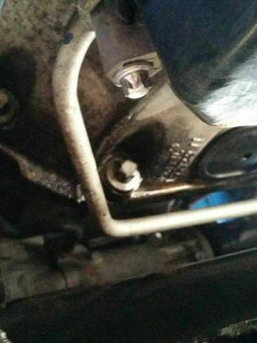

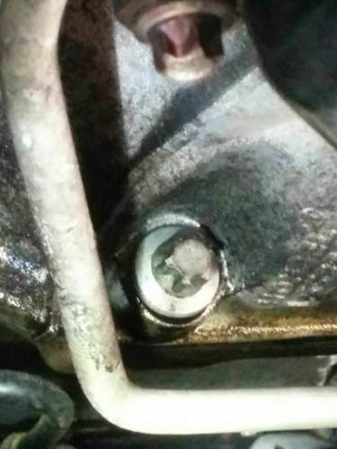

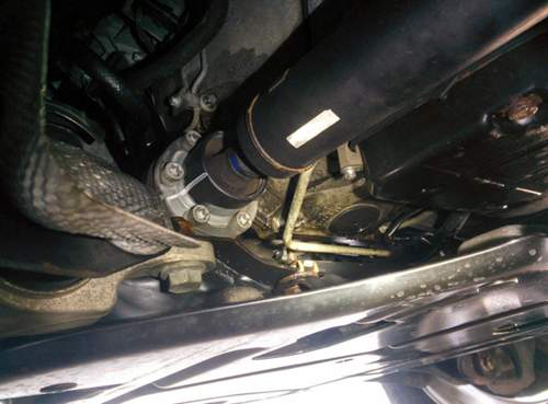

jetzt hat es mich auch erwischt... Morgens aus der Garage gefahren und dann war da ein freundlicher Ölfleck... Zur Vorgeschichte, vor 4 Wochen war der Ml beim Kundendienst D inklusive Getriebeölwechsel und ich habe in diesem Zuge das Motoröl selbst mitgebracht (Aral Supertronic 0W40 - das Beste ist gerade genug).
Beim Kundendienst wurde festgestellt, dass die Motorlager auch getauscht werden müssen (EZ 01/2007 und derzeit 76tkm).
Was würdet ihr zu folgendem Bildern sagen. Um ehrlich zu sein, glaube ich nicht, dass es der Ölkühler oder die Dichtung des Turboladers ist. Ich habe den Eindruck (siehe Bilder) dass es direkt durch die Verschraubung kommt, aber über eure Ratschläge wäre ich dankbar.
In diesem Zuge habe ich noch folgende Dämpfer auf beiden Seiten gesehen... Hat jemand eine Ahnung was das ca. kosten wird.
Grüße und wieder einmal vielen Dank für eure Antworten

Hi ....

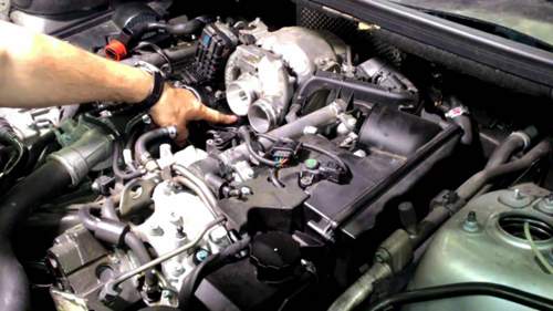

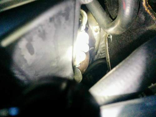

Fahr zum MB. und lass mit einem Endoskop von oben schauen .... bei mir sah es genau so aus wie bei dir und es kam von oben ... siehe meine Bilder in diesem Beitrag ....
nach der Rep. kam das Öl weiterhin runter und MB meinte das noch zusätzlich der Simmerring def. sei ... als Getriebe unten wahr - wurde festgestellt das Simmerring ok ist und das doch Öl von oben wieder kommt .
So wurde oben wieder alles aufgemacht und abgedichtet ....
nun ist alles dicht ....
Viel Erfolg

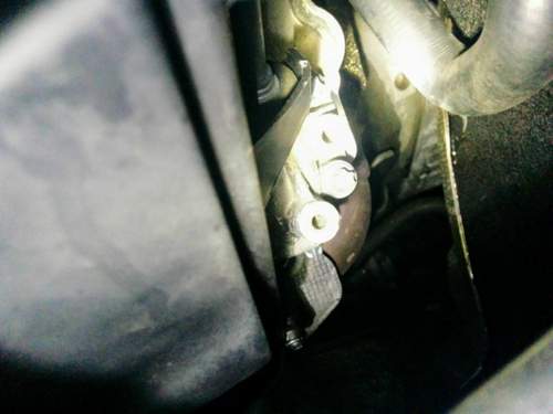

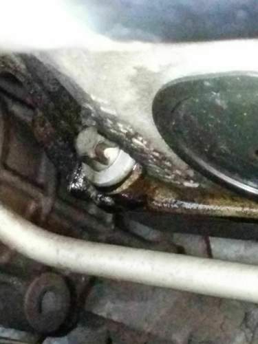

anfang Januar konnte wie vermutet der Ölkühler als Ursache für den Ölverlust identifiziert werden.
Leider geht es jetzt schon wieder weiter.. wie auf den Bildern ersichtlich, kommt dieses Mal das Öl von oben über das Getriebegehäuse. Der Händler hat sowas noch nie gesehen und möchte Anfang nächster Woche mit der Fehlersuche starten.
Hatte von euch schon jemand einen solchen Ölverlust von oben und kann mir und der Werkstatt mit einem Tip helfen? Die rote Turbodichtung zur Info scheint nicht das Problem zu sein, hier ist nur ein leichter Ölnebel zu erkennen. Ihr könnt euch denken, dass ich ein blindes Schrauben am Auto vermeiden möchte und vllt habe ich ja Glück und ihr könnt mir wieder einmal helfen!
Vielen Dank für eure Hilfe
Grüße Chris

Hallo Turbo ....
ich hatte das gleiche Problem ... der verfluchte Ölkühler..... Rep. wurde durch MB ausgeführt und das Öl kam trotzdem weiter - zwar weniger aber es kam .
Das hat mich natürlich sehr geärgert. Bin immer wieder hin zu MB und die meinten das Öl tropft nach - ich soll warten .
Jedoch Nach 10000km war mir das zu blöd . MB hat danach mit Endoskope alles untersucht und meinte Ölkühler ist dich es sei nicht die Schuld der Werkstatt - aber der Simmerring hat etwas ... deswegen das Öl .
Getriebe wurde runter gemacht - Simmerring OK . In der oberen Ablaufbohrung war zu sehen das Öl doch von dort kommt .... zum Glück war MB so Ehrlich (evtl liegt es daran das in dieser Niederlassung ein Bekannter arbeitet ) . So alles wieder von vorne .... sprich wurde neu abgedichtet / Ölkühler - alle Leitungen gespüllt und es tropft seit dem ersten Tag nach der zweiten Abdichting nichts mehr . und dies seit ca 15000km ...

hatte ebenfalls schweren Ölverlust. Nach dem Freundlichen hatte der Öl/Wasser - Wärmetauscher im V einen Riss und musste ausgetauscht werden (170.000 Km, 320 CDI). Dabei Dichtungen am Turbo und LMM mit erneuert. Es ist ein große sache
