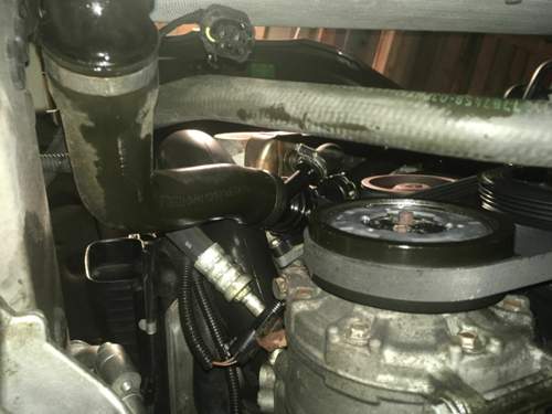

Hallo da draußen. Ich habe mit meinem Dicken aktuell ein kleines Problemchen. Und zwar hatte ich vor vier Wochen festgestellt, das zwischen kühler und Motor alles mit Öl bespritzt ist. Also die Schläuche in dem Bereich und der ganze Riementrieb mit Schwingunsdämpfer und co. Konnte mir das erstmal nicht erklären und irgendwann dachte ich mir, das es vom Ladedruckschlauch unten am Ladeluftkühler kommt. Weil da es richtig feucht war und Tropfen hingen. Nun gut, ladeluftstrecke mit neuen Dichtungen versehen und alles gereinigt und beobachtet. Blieb auch erstmal alles trocken. Nach einer zügigen Autobahn fahrt vor drei Tagen, war es dann wieder alles mit Öl beschmiert/bespritzt. Leider kann ich die Quelle nicht entdecken oder mir vorstellen, wo es herkomm könnte. Das Öl ist auch klar, also nicht schwarz(Motoröl) Die Stirnseite vom Motor ist auch trocken. Hab ihn ne halbe Stunde laufen lassen, aber nichts zu sehen. Als wenn es auf den Riementrieb tropft und dadurch alles verteilt wird. Hab schon gedacht ist Servoöl, aber fand da auch kein Leck.
Hab auch kein Ölverbrauch und läuft unauffällig. Leistung ist auch da. Fehlerspeicher unauffällig
Vielleicht hat ja einer noch eine Idee.......

Von oben

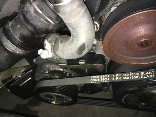

Von unten
Das sieht eher aus wie Kühlflüssigkeit. Das ist so wie ich das sehe alles am Kühlwasserschlauch unterhalb vom Thermostat. Evtl haarriss im Thermostat oder so was
Ich weiß das es so aussieht, aber ist wirklich Öl. Das wird durch die Riemen so blöde verteilt. Und Wasserverlust ist auch nicht. Ich werde berichten was es war.
