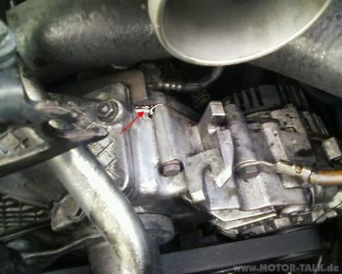

der TÜV hat mir diesmal nur eine einseitige Liste geschrieben. Bis auf einen Punkt habe ich alles abgearbeitet (Lenkhebel, neue Hinterradbremsen komplett inklusive Bremsleitungen, neuer Hauptbremszylinder, Handbremsseil). Der letzte Punkt hat es allerdings in sich.
Der Motor verliert Betriebsstoff, scheinbar eine Mischung aus Öl und Diesel, die sich fein verteilt. Zwei Öllecks habe ich gefunden, eine an der Rohrleitung zum Ölkühler, offensichtlich ein häufiges Problem, gerade heute war wieder eine Anfrage, die DottiDiesel beantwortet hat. Ich habe meine Leitungen vom Recycler bestellt.
Das zweite Leck seht Ihr auf dem Bild: hinter dem Träger der Lichtmaschine. Jetzt meine Frage: wie komme ich da dran? Muss ich, wie ich befürchte, den Zyinderkopf, Steuerkette und alles was dazu gehört, abbauen, die Zylinderkopfdichtung ersetzen, obwohl nicht defekt? Oder kann ich das Leck irgendwie anders stopfen. In meinen schlauen Büchern habe ich nicht wirklich etwas gefunden.
Das zweite Problem ist die Dieselquelle zu finden. Im Stand und Leerlauf ist die Düse 4 (die mit dem zusätzlichen Kabel) etwas feucht, aber nicht spritzend. Ansonsten sehe ich auch sonst nirgends Diesel herausspritzen. Kann ich den Motor auch ohne Einlasskrümmer betreiben, damit ich mir die Einspritzpumpe anschauen kann? Wie bekomme ich die ggf. wieder dicht? Selbst eine gebruachte ist für mich unbezahlbar.
Mein Omi hat mittlerweilen 423000 km auf dem Buckel und läuft immer noch zuverlässig. So soll es auch bleiben. Ziel sind 500.000.
Hoffentlich hat einer von euch eine Lösung, die nicht der wirtschaftliche Totalschaden bedeutet.

den nadelbewegungsfühler kann man nicht abdichten, da hilft nur austausch ...
den motor kann man ohne saugrohr laufen lassen, aber vom selbst abdichten der pumpe rate ich ab ... kann im aller schlimmsten fall zum motorschaden führen
wenn du die pumpe selbst ausbaust und zum abdichten bringst, kostet das abdichten ~350 - 400€. wenn allerdings noch ein paar andere sachen verschlissen sind evtl. auch etwas mehr
die genaue ölundichtigkeit ist auf dem foto nicht zu sehen, mach es sauber und lass den motor laufen bis du die undichte stelle siehst

Die Öldichtigkeit habe ich jetzt mit einem Pfeil markiert, war frisch sauber gemacht und hatte 10 Minuten im Leerlauf gelaufen.

ist schwer zu sagen ob es vom kopf oder dem steuergehäuse kommt, ist aber beides schlecht ...
zum abdichten des steuergehäuses muss der kopf runter ...

Jetzt muss ich mich gehen. Die ZKD ist dicht. Sonst keine Symptome. Ich hatte schon befürchtet, dass es das Steuergehäuse ist. Dann wären auch Kette und Spanner fällig, wenn das alles schon einmal auf ist. Da kommt eine Menge Arbeit auf mich zu.
Erst einmal werde ich nach der ESP schauen. Wenn die noch zu retten ist, mache ich auch den Rest. ZKD liegt schon da. DIe Teile sind nicht wirklich teuer.

Du brauchst auch neue Dehnschaftschrauben und eine Ölspritzdüse für die Nockenwelle (nicht vergessen) sowie Einstellwerkzeug.
Da kommt schon etwas zusammen. Von der Arbeit mal ganz abgesehen.
Wenn der Ölverlust das einzige Problem ist, würde ich versuchen den Ölverlust zu kaschieren oder provisorisch abzudichten.
Z.B.: ordentlich mit Bremsenreiniger draufhalten zur Entfettung und dann etwas Kaltmetall, oder irgendetwas anderes Dichtendes draufschmieren.
Den Nadelhubsensor möchtest du nicht als Neuteil haben. Abbuzze und hier im Forum Ersatz suchen. Er funktioniert ja noch.
Mach dich also nicht verrückt.

So hatte ich mir das auch gedacht: Dieselleck suchen und ESP dichten (lassen), wenn nötig, Nadelhubsensor gebraucht, Motorwäsche, dann zum TÜV. Der Ölverlust am Steuergehäuse hält sich sehr in Grenzen (<0.5l/1000). War wohl auch schon beim letzten TÜV so. Der Diesel verteilt halt die Ölschicht ganz fein überall. Tropfen sollte es beim TÜV nur nicht.
Vielleicht ist ja alles halb so wild.
