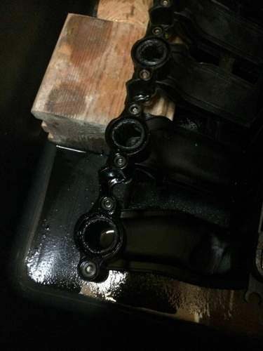

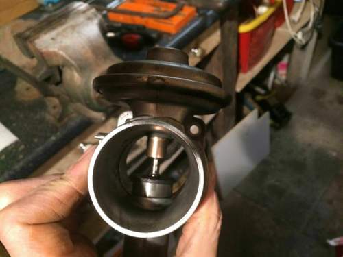

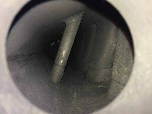

2,5L Motor? Dann ASB ausbauen, über Nacht in Diesel einlegen und anschließend kärchern. Drallklappen ausbauen und blindstopfen rein. Alles mit neuen Dichtungen wieder montieren. Bei der Gelegenheit Ggf glühanlage Unterdruck Schläuche prüfen.
Img-0566
Img-0573
Img-0576
+2
Wie viel Diesel hast du gebraucht dafür und welchen behälter hast du dafür genommen? Will meinen demnächst auch reinigen. Und was mir einfällt, letztens hatte ich Probleme mit der Gummidichtung das druckmesser. Ich hab die heile da nicht rein. Bekomme. Wie hast du das gemacht? Oder hast du ihn noch abgemacht?
Der muss ab. Ist bissl fummelig. Ich habe die asb auf den Kopf gedreht, alle Löcher verschlossen und dann Diesel reingekippt. 2-3l etwa. Das ganze natürlich in einer Plastikwanne aus dem Baumarkt. So wie es auf den Bildern zu sehen ist. Anschließend ist die Brücke wie neu. Die auf den Bildern war eine aus dem E39.

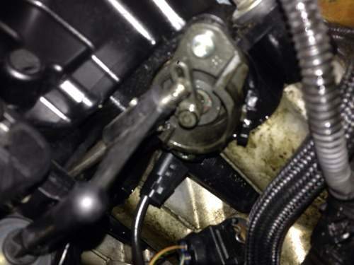

Danke Andy ich habe die Verkleidung eben auseinander gebaut und gesehen das es an der Welle läuft.
Welche Welle? Die von den drallklappen?
Ja genau
Ja, Standard. Achsen undicht. Deckel rein, fertig.
Werde ich wohl machen müssen.
Ja Problem ist halt dass das Öl ins glühsteuergerät und in den Anlasser wandert. Ist nichtmal viel, reicht aber um diese Folgeschäden zu verursachen.
