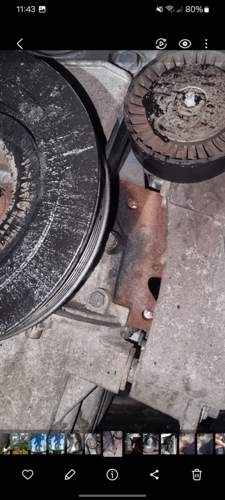

Ich habe einen Alfa 159 1.9 JTDM von 2008. Alles hat damit begonnen, dass ich nach einer Fahrt an einem heißen Tag beim Einparken plötzlich die Servolenkung ausgefallen ist und aus dem Motorraum ein lautes Quietschen zu hören war. Daraufhin habe ich die Haube geöffnet, weil ich sofort Verdacht auf den Keilriemen hatte, konnte aber nichts feststellen. Ich bin dann am nächsten Tag trotzdem in die Arbeit gefahren um ihn dort in der Nähe in eine Werkstatt zu geben. Auf der Fahrt gingen dann die Probleme erst richitg los. Servolenkung war plötzlich wieder weg, Geräuschkulisse wurde sehr laut, Motorleistung war begrenzt, Batterielampe leuchtete auf. Naja da die Werkstatt dann im Sommerurlaub war, habe ich mir gedacht ich nehme die Sache erstmal selbst in die Hand. Auto zu meinen Eltern in die Garage geschleppt und gleich die Motorhaube geöffnet. Dann kam die böse Überraschung. Im Motorraum auf der Seite wo der Keilriemen läuft war überall Öl verteilt.( siehe Bilder) das Öl ist schwarz und eher zäh/klebrig.
Daraufhin Rad runter, Abdeckungen entfernt und so sah ich, dass der Keilriemen von der Riemenscheibe der Kurbelwelle nach innen abgerutscht war. Die Scheibe hing auch nur noch drauf und war in zwei Teile getrennt, weil sich der Gummi verabschiedet hatte. Da die Riemenscheibe auch innen voll mit Öl war, dachte ich mir das Problem muss dahinter liegen. Die Scheibe musste ja eh erneuert werden. Also die 4 Schrauben gelöst und das Teil abgezogen. Die Überraschung war dahinter ist alles trocken. Zahnriemen alles trocken.
Habe dann den Motor ohne Riemen angeschmissen, aber konnte keinen weiteren Ölaustritt bemerken.
Ich hab einfach keine Ahnung wo dieses Öl herkam. Klar kann ich jetzt alles sauer machen, neuen Riemen drauf und hoffen. Will ich aber nicht machen, da bekomm ich Bauchschmerzen?? hat jemand irgendeine Idee?

Dein Fahrzeug kenne ich nicht, aber ich vermute, dass mit den Druckleitungen der Servolenkung etwas nicht stimmt.
Vielleicht ist alles Öl aus der Anlage mittlerweile futsch.

Hi, danke für die Antwort 🙂
Servoöl habe ich gecheckt, ist noch genug drin. Aber Motoröl fehlt. Ist zwar immer noch im Rahmen, aber da fehlt schon was. Mich wundert nur die Konsistenz. Habe jetzt da eh alles so versifft ist auch mal den Ölfilter gewechselt. Farbe ist gleich, aber wirkt dünnflüssiger
Hast du dir die Manschetten gründlich angeschaut?
Vielleicht haben die einen Riß.
@Oetteken schrieb am 18. August 2024 um 19:34:01 Uhr:
Nicht genau...wäre auf jeden Fall eine Möglichkeit. Mache ich die Tage, wenn ich wieder fit bin. Obwohl ich eher dachte, dass es irgendwo auf den Keilriemen tropft. Aber ist mal ein Ansatz??

Die Konsistenz und die Farbe lässt zumindest mal auf Gelenkwellenfett schließen...
Aufklärung: das Öl wohl eher Fett stammte aus der Riemenscheibe
@Nilreif schrieb am 6. September 2024 um 23:33:51 Uhr:
???Riemenscheibefett ..
Anscheinend ist da ordentlich Fett drin ja. Wusste ich davor nicht
...Glück gehabt 🙂
und vielen Dank für die LÖsung..
