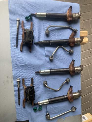

So, es geht weiter: die Injektoren sind raus. Hierbei habe ich festgestellt, dass einer (müsste von Zylinder 2 sein) sehr stark verkokt war.
Hat jemand Erfahrungen gemacht mit dem Reinigen der Injektoren bspw. im Ultraschallbad
Macht es jetzt eventuell auch Sinn die Injektoren überholen zu lassen oder ist davon nichts zu halten.
Die Firma Dieseltechnik Biberach liest man in diesem Zusammenhang immer wieder. Gibt es da Erfahrungen?
Probleme mit dem Motorlauf hatte ich vor dem Ausbau keine.
Beste Grüße
Steffen

Alkalischen Reiniger ins Ultraschallbad, dann wird die Ölkohle gelöst. Injektoren nicht verwechseln und neue Dehnschrauben verwenden.
Themenstarteram 10. Juni 2023 um 4:35
Kurzes Update: Injektoren wurden im U-Schallbad gereinigt. Dann zusammen mit neuen Kupferdichtringen sowie den oberen Dichtungen im Ventildeckel wieder montiert.
Fahrzeug läuft wieder. Vielen Dank noch für die Tipps

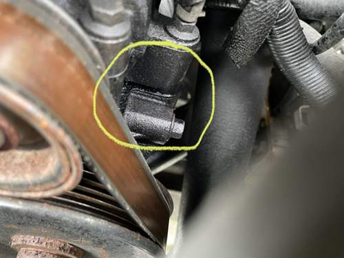

mein Ford Transit (Dehleffs Fortero Wohnmobil) verliert ein wenig Öl.
Kann an dem Foto jemand erkennen was die Ursache sein könnte?
Baujahr 2007
100T Km
