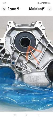

Wie heißt das Teil? Ist direkt am Getriebe. Sieht man auch am Ende des Videos. Hab da wohl auch Ölverlust. Da geht irgend nen Gelenk rein

Da bei dem Pfeil ist alles total Öl verschmiert. So daß es schon aufs Bodenblech tropft. Welche Funktion hat das Lager(Loch)?

Das ist das Verteilergetriebe vom XDrive. Die große Öffnung ist die Eingangsseite vom Getriebe.
Sollte eigentlich nicht undicht sein.
Ne es war mein Fehler. Ich hab das nur grob gesehen und leider nicht Fotografiert. Es ist wohl das Loch darunter. Wie ich gelesen habe ist es der Getriebehalter. Da ist alles Ölverschmiert. 100% kann ich es aber nicht sagen. Auf jeden Fall ging da ein Halter dran.
Ich glaub das ist dieses Teil, siehe Bild
Ist das ein Hydrolager beim der Halterbefestigung?
Oder das Öl kommt auch vom Getriebe und ist da hingelaufen. Was mich aber wundert das war Pech Schwarz das Öl und in der Halterung war es Pottendreckig. Eine Mischung aus Öl und Sand Das Getriebeöl ist ja neu und ist sauber.
Screenshot-2025-05-13
Ja, der VTG hat ein Öl gefülltes Lager. Das geht auch gerne mal kaputt, wenn es gelöst wird hatte mal jemand in einem anderen Beitrag geschrieben.
Getriebelager Teilenummer 22327935122 kostet so 80,- und muss neu eingepresst werden.
Sollte ja bei Deinem Auto auf Garantie gehen.

Sicher das es Ölgelagert ist. Weil es steht nirgends bei?
