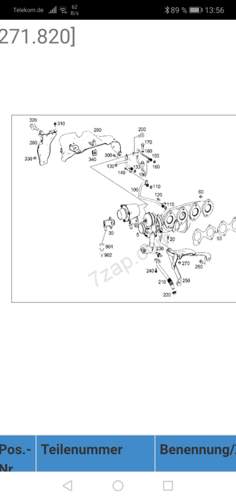

Habe heute die Ölzulaufleitung von meinem cgi demontiert, da sie am Blockausgang undicht war, mit jetzt 204 000km. Da MB die Dichtungen für die Hohlschraube nicht liefern konnte, sondern nur den O Ring der im Block steckt, musste ich die Dichtungen für die Hohlschraube aus meinem privaten Fundus beisteuern.
Kostenpunkt für die Reparatur Einen O Ring für 94 Cent, 2 mal Dichtring aus privatem Vorrat, Wert ca 2 Euro. Gesamt also 2 Euro und 94 Cent + 1 Stunde Arbeitszeit, mit Kaffeepäuschen.
Was hat MB für so eine Reparatur für einen Preis aufgerufen?
Es ist völlig unnötig die komplette Leitung zu erneuern. Es gibt jede Dichtung, Dichtringe, O Ringe einzeln zu kaufen. Für ein paar Euro hat man alle Dichtungen beisammen. Der Einbau ist für jeden halbwegs begabten Schrauber zu machen.
Habe nur den O Ring Nummer 160 gekauft.
2mal Nummer 180 hatte ich im Vorrat.

Schlechtes Beispiel für jemanden der sonst ja bei Arbeiten zuschaut (Hinterhof?) und wie man jetzt auch lesen kann selber schraubt.
Die Hohlschraube egal ob es die alte Ausführung (ohne Ventil) oder die überarbeitete (mit Ventil) ist, soll (darf) nach MB Vorgabe nur einmal verwendet werden.
Das ist und bleibt eine Dehnschraube.
Daran zu erkennen das die 2. Anziehstufe + 90° beträgt.
Die 1.Stufe müsste aus dem Kopf 9Nm betragen.
Ist halt nur komisch das es dicht ist wenn man etwas Gefühl in den Händen hat und kein Schmied ist. Mal sehen, ob es dicht bleibt, wovon ich stark ausgehe.
Man soll auch das Ölrohr erneuern, da es eine überarbeitete Version gibt. Da gibt es auch eine Vorgabe von MB.
Das originale Rohr hat 200 000 km dicht gehalten. Warum sollte das jetzt nicht mehr dicht sein.
Für mich stellt das kein Problem dar. Wenn das nicht dicht bleibt, kostet mich das dann ne Stunde Zeit und 10 oder 20 Euro. Da mach ich mir keinen Kopf.
Man muß auch nicht päpstlicher sein als der Papst.
@CGIDRIVER schrieb am 22. August 2022 um 22:33:50 Uhr:
Es geht nicht darum das es "jetzt" dicht ist, sondern in der Zukunft auch dicht bleibt.
Bei den extremen Temperaturunterschieden die dort regelmäßig herrschen, ist eine bereits einmal "lang gezogene" Hohlschraube (ist ja im Prinzip nur ein dünnes Rohr) irgendwann an dem Punkt wo sie dann im Betrieb pötzlich und unerwartet abreißt.
Da werden auch nicht umsonst weiche Aludichtscheiben dazwischen gelegt.
Dann brennt der vielleicht vorher so schöne MB plötzlich durch das in großen Mengen austretende Motoröl lichterloh.
Also einfach nicht nachmachen auch wenn man kein Schmied ist. 😁
Die ca. 12€ für die Hohlschraube sollten ja wohl noch im Geldbeutel sein.
