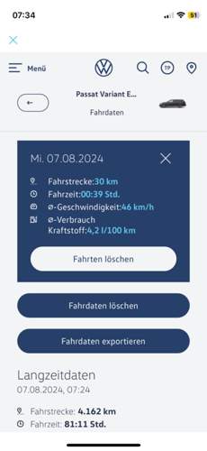

eher 7,4 liter 😛
4,2 neulich :P
4,2 nur im tdi? eher 5,2...dann sind es 7,2...
Morgens zur Arbeit. Aber hier ging es ja um das Öl…

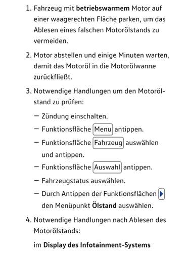

Habt Ihr auch das "Problem", dass es im Navi, im Gegensatz zur Behauptung in der BA, keine Möglichkeit gibt den Ölstand zu prüfen?
Hat der EA288evo denn wenigstens einen Sensor, der bei niedrigem Stand eine Meldung gibt?
Ich meine damit keine rote Öldrucklampe, die sich erst meldet, wenn es fast zu spät ist, sondern einen freundlichen Hinweis, lange vorher.
erst gelbe lampe, danach rot...oder gleich rot...
Das kann ich dir nicht sagen und habe bis jetzt auch noch nie bewusst danach gesucht.
Ich bin da aber eher altmodisch und ziehe immer zur Kontrolle den Ölmeßstab. Ist für mich persönlich genauer und ich brauche mich nicht auf irgendeine Sensorik zu verlassen.
