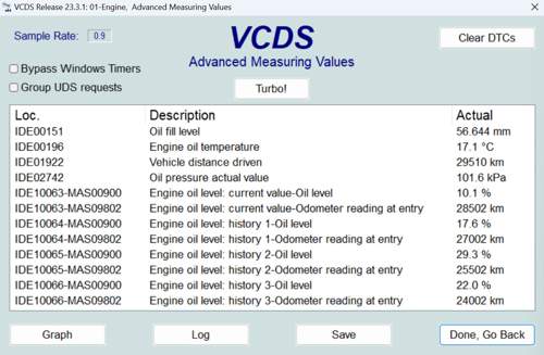

So, 1 Woche vor dem Ölwechsel, bei 29.500 km, liege ich bei 10mm Ölverbrauch (Ölstand neu: 66mm, jetzt 56mm, jeweils nach einer Nacht in der Tiefgarage, auf demselben Stellplatz in gleicher Parkrichtung, Motor aus). Er zeigt mir im Stand in kaltem Zustand "10%" an, was vermutlich bedeutet, dass er kurz vor dem Anzeigen der Warnleuchte ist. Ich habe zwischendurch nichts aufgefüllt.
20231002-oel-29500km

Ich weiß, dass die genaue Aussagekraft von diesen Öltests strittig ist, aber ich hänge es trotzdem mal an. Zumindest hätte ich jetzt keine Bedenken, nach dem Ölwechsel wieder 30.000 km zu fahren.
Ölanalyse bei 29.500 km
