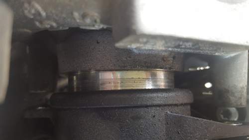

Hallo an alle, beim Schauen nach dem Ölsensor habe ich gleich ein wenig unter die nächste Abdeckung geschaut und da ist mir das im folgenden Bild aufgefallen. Das ist direkt neben/hinter der Ölwanne. Ist das vom Getriebe? Sieht aus wie ein Gewinde, fehlt da eine Schraube?
Da sollte glaube ich keine Schraube sein, war bei mir auch nicht so.
Was das wahrscheinlich eher sein wird ist die Ölundichtigkeit die häufig von der Dichtung des Pulsationsdämpfers verursacht wird. Auch einer der Schläuche der KGE der ungefähr dadrüber liegt wird gerne undicht.
Am besten mal die Motorabdeckung abnehmen und man sollte die Undichtigkeit im Turbobereich sehen können, das alles tropft mit der Zeit nach unten und dann sieht der Unterboden so aus.

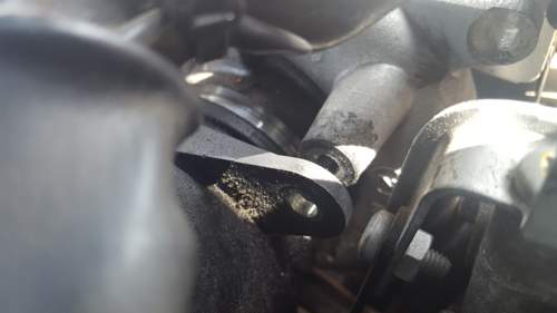

Ich habe meine Undichtigkeit gefunden. Es war die Dichtung der Öldruckleitung auf dem Turbo. Letztendlich war der komplette hintere Teil des Motors verölt und von da aus ging es immer der Fliehkraft nach unten weiter und hat alles eingesaut. Also sehr schwer einzugrenzen. Neulich bei einem kurzen zwischendurch Ölwechsel habe ich mit einer biegsamen Kamera alles hinterm Motor angeschaut und dabei auch an der Dichtung für die Öldruckleitung des Turbo gekommen. Diese war klatschnass. kurz nachgezogen und dicht war es. Werde mir aber noch 2 neue Dichtungen für die Hohlschraube holen. Ein wenig Restöl ist natürlich noch am Motor und Getriebe vorhanden, aber es tropft nicht mehr :-) Bild liefere ich nachher noch nach um die Stelle zu dokumentieren bzw. besser zu erkennen. So, im Anhang die undichte Ölleitung. Einfach die Motorabdeckung runter ziehen und dann oben an der Spritzwand schauen. Bild anbei
LG Willy
