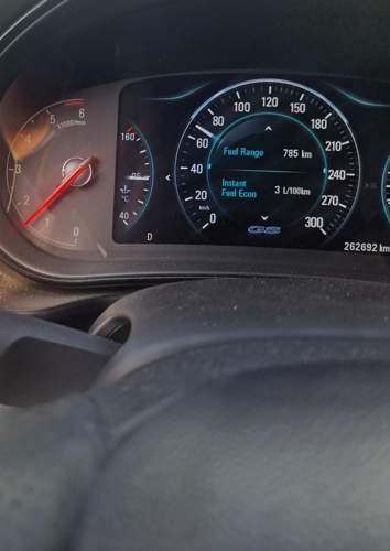

Hallo zsm,
Ich habe den Sports Tourer 2.0 CDTI 170ps Diesel OPC Line bj 2016
Seit letztes Jahr funktioniert die Digitaleanzeige nicht mehr. Siehe Bild(links). Ich würde es dieses Jahr gerne beheben. Wisst ihr woran das liegen kann?
Ist das wegen einem Sensor oder wird die Temperatur vom Boardcomputer berechnet.
Hattet ihr solch ein Problem mal gehabt ?
Lg
Bild #211469840

Meines Wissens nach hat er keinen Sensor für die Öl Temperatur, alles nur Rechenwerte.
Es gibt bei diesem Motor definitiv keinen Sensor für die Motoröltemperatur. Ich habe diese Anzeige ebenfalls freischaltet, zeigt auch nichts an.
Meines Wissens gibt es den Sensor nur im OPC.
Wie genau wird die Öltemperatur berechnet?
How exactly is calculated oil temperature?
Vermutlich deutlich im Bereich des Ratens?
Diese ist bei Diesel nicht aktiv!

Wie kann man es beheben damit die rechenwerte wieder laufen. Ich meine letztes Jahr habe ich Werte angezeigt bekommen. Meines Wissens nach hat er keinen Sensor für die Öl Temperatur, alles nur Rechenwerte.
Hast du inzwischen eine Lösung gefunden?
VG
Es gibt keine 😉 Der TE hat auch nie eine funktionierende Anzeige gehabt.
Schade, danke für die Info.

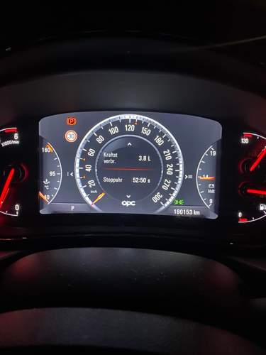

Naja, technisch ist es möglich und machbar, aber leicht ist es nicht, jemanden zu finden, der es kann. Anbei, ich habe damals meinen Tacho umgebaut, von VFL auf FL Tacho und diese Funktion mit Öltemperatur hat gleich sofort funktioniert.
Um etwaigen privaten Nachrichten zuvorzukommen: Ein kleines STG wird von einem Programmierer zur Verfügung gestellt, doch leider habe ich keinen Kontakt mehr, da bereits einige Jahre vergangen sind.
A20DTH-Öltemp.
@GTS.DTI schrieb am 24. Juli 2025 um 20:40:50 Uhr:
Im Astra ist der selbe Tacho, zeigt auch immer lustig an.
Und auch mein Astra hat keinen Sensor für die Öltemperatur... da hilft auch kein Steuergerät wenn kein Fühler vorhanden ist. ALLES RECHENWERTE, auch wenn du es nicht glauben möchtest.;-)
@Uwe D. schrieb am 25. Juli 2025 um 17:36:15 Uhr:
Das ist mir aber schon bewusst und auch klar dass es ehh nur RECHENWERT ist.
Aber ganz ehrlich, immerhin sieht's schick aus, anstatt dauernd bei 40 Grad rumzuhängen, oder...?
