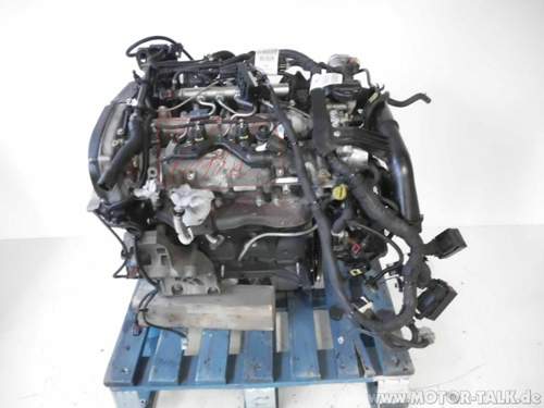

War jetzt schnell mal gucken, Auto steht unterm Carport kann man leider nicht viel sehen und wo genau ist denn diese Ansaugbrücke?
Aber habe mal auf einem Bild aus dem I-Net mit Rot gekenzeichnet woo überall Kalk auf dem Motor sitzt.
Motor
das was du da als Kalk gekennzeichnet hast könnte auch vom Streusalz kommen, das ist übrigens die Auspuffseite. Die Ansaugseite ist genau gegenüber, also hinten wenn du vor geöffneter Motorhaube stehst.
