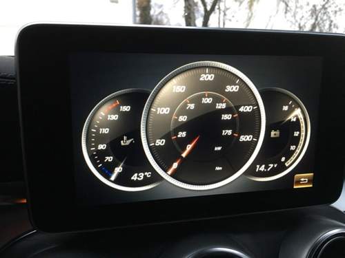

Wer ein 5.1er COMAND hat kann sich auch im COMAND Display Motor- und Getriebeöltemp anzeigen lassen, nach Kodierung versteht sich 😉
Zusätzlich zu den Temps wird dann in der Mitte Nm und kW angezeigt. An Stelle der Getriebeöltemp kann man sich auch die Lade- bzw. Akkuspannung anzeigen lassen. Leider muss man sich beim Kodieren entscheiden was man will und kann nicht einfach so zwischen Temp und Spannung wechseln 🙁 Ich hatte erst Temp, habe dabei festgestellt das sich das Gertiebeöl ähnlich erwärmt wie das Motoröl bzw. wenn das Motoröl den blauen Bereich verlassen hat, dann ist das Getriebeöl auch aus dem kalten Bereich. Deshalb habe ich jetzt die Spannungsanzeige aktiviert - Danke Raffy 🙂

Hier direkt die Bilder vom NTG 5.
Ist aber nur beim NTG 5 möglich.
Teilweise muss die Firmware vorher erneuert werden.
Also nur für einen kleinen Teil der Mopffahrzeuge.
