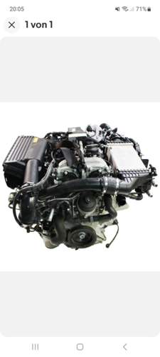

@Mitbuerger schrieb am 22. Januar 2023 um 18:05:47 Uhr:
@c270cdi nl schrieb am 22. Januar 2023 um 13:58:06 Uhr:
Dass muss reichen, aber wie schon gesagt der Öl kommt nicht nur aus die Versteller.
sondern ebenso aus der Motorentlüftung? Weiß Wer wo da welcher Stecker sitzt, ich vermute das man dort nur beim Motortausch ran kommt, ?????????.
Gute Fahrt

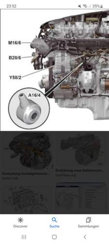

Motortausch ist nicht nötig... aber ein bisschen schrauben schon.
Bin jetzt speziell beim OM274.
Der hat 2 Motorentlüftungen... für Volllast ist nur eine Membran drin und die für Teillastbereich Y58/2 ist elektrisch mit einem 2 poligen Kabel angeschlossen.
Bild mit der Lage von Y58/2 hänge ich mit an.
Ist auf der Fahrerseite am oberen Ende der Lichtmaschine.... ein bisschen versteckt.
Bei mir ist das genau unter dem Ladeluftkühler. Deshalb kommt man nicht einfach so ran. Bild 2 das große silberne Teil.
Gruß Gerd
am Y58/2 sollte aber recht wenig Ölbelastung sein, da wenig Druck wirkt, und wenn ja nur Ölnebel oder habe ich ne falsche Denke, bei den Verstellern ist schon mehr los, da ja die Versteller durch Öldruck in Früh/ Spät Steuerzeiten wirken.
Gute Fahrt

Die Nockenwellenversteller sind beim OM274 Magnetsteller (elektrisch).
Diese steuern die mechanischen Steller auf der Nockenwelle.
Hat nichts mit dem Öldruck zu tun.
Der Druck vom Öl ist da der gleiche... wie im übrigen Motorgehäuse und Ölwanne.
Nur das da direkt das Öl rankommt und bei der Entlüftung nur Ölnebel ist.
Gruß Gerd

Das ist richtig.
Die eigentlichen Nockenwellenversteller arbeiten mit dem Motoröl und dessen Druck.
Die haben aber nichts mit dem Problem vom Motoröl im Kabelbaum zu tun.
Das was nach außen undicht wird sind die Magnetsteller.... also ein Magnet(Spule) die einen Stift heraus drückt. Das wird nur durch herumspritzendes Öl.... nass... wenn man es so nennen will. Und da kriecht das Öl am Stift rein.... durch die vom Plastik verschlossene Spule und kommt an den angeschlossenen Pins im Steckeranschluss in den Stecker des Kabelbaumes.
War hoffentlich verständlich.
Gruß Gerd

Die Spulenisolation ist das Problem. Spule... angelötete oder gepresste Pins... und genau da kommt das Öl in den Kabelbaum.
Und ich habe einen Magnetversteller schon gewechselt....Spule ohne Funktion.
Gruß Gerd
