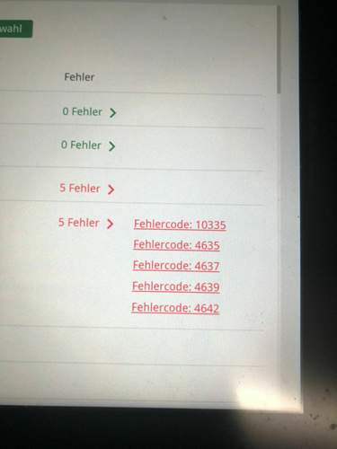

Was mir aber noch einfällt: wenn ich mich recht erinnere gab es beim B8 sogar eine TPI was den Ölsensor betraf bezügl. einer Kappe am Sensor. Weisst du wie der Fehlereintrag im Fehlerspeicher lautet?
Unplausibel oder Kurzschluss nach Plus/Masse?
Ich habe die Fehlercodes damals fotografiert!
Ich meine mich daran erinnern zu können, das beide Fehler auftauchten.
Habe das Bild mal angehangen.. vielleicht hilft dir das.

wie ich das liebe mit den nicht benannten Fehlercodes...🙄
Da ist aber mehr im Argen...zusätzlich noch Lastsignal Klimakompressor, Motorlager, Rest kann ich überhaupt nicht zuordnen, wenn die 2 anderen überhaupt stimmen...
