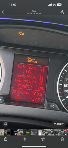

ich habe bei meinem Audi A4 B8 2.0 TDI (CAGA, BJ 2009, Frontantrieb, Automatik) folgendes Problem:
  • Die Ölstandsanzeige im FIS zeigt falsche Werte oder springt seltsam.
  • Ölstand ist korrekt, ich habe nachgemessen und nachgefüllt, alles zwischen MIN und MAX.
  • Nach Das Der Ölsensor wurde bereits getauscht.
Jetzt frage ich mich, woran es noch liegen könnte, dass die Anzeige nicht richtig funktioniert. Hat jemand ähnliche Erfahrungen oder Tipps, woran es liegen kann?
Vielen Dank!
Bild #211638295
2 Antworten
Microschalter im Motorhaubenschloss defekt…..
Siehe Video: https://youtu.be/oBvgsENmj-8?si=gJzIq8vGd86EP8Gl
Ich würde probieren Dankeschön
