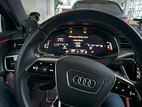

Meiner nicht. Sonst hätte sich die Frage erübrigt. Hab jetzt 7,8l Öl abgesaugt. Ohne Filterwechsel… Montag mal Ölwechsel und dann beobachten. Doof ist das echt nirgends angezeigt wird wieviel Öl drin ist. Erst wieder warm fahren abschalten und zwei min. Warten… kann doch nicht sein. Glaube da hat jemand dran herum gespielt. Auch die Anzeigen im VC sind nicht Serie denke ich. Hab da im MMI drei st. Zur Auswahl?
Es sind exakt 2 l übrig geblieben und die Anzeige nach Warmhalten steht kurz vor Max.

Welches KI hast Du und welche Einstellung? vlt. liegt es ja daran dass ich eine andere Ansicht im VC habe. Beim 4G kam das ja einfach in der Mitte vom KI...

Audi virtual Cockpit plus mit der Standard-Einstellung.
Wie beim 4G poppt der Motorölstand nach Haube auf / Haube zu einfach in der Mitte auf.
Aber es gibt irgendwelche Voraussetzungen dafür.
Motor muss warm sein, ect. Ich kenne die leider nicht.
Denn immer kommt der Ölstand bei mir auch nicht.
Motor warm und 2 min warten steht auch im MMI. Aber wie soll der Motor nach einem Ölwechsel warm sein? Bevor ich den starte will ich ja wissen ob genug Öl drin ist. Da hat wohl Jemand richtig schlaues konstruiert… in der BA steht auch nichtmal eine Füllmenge. Der gemeine Audifahrer fährt wohl mittlerweile immer in die Werkstatt.
