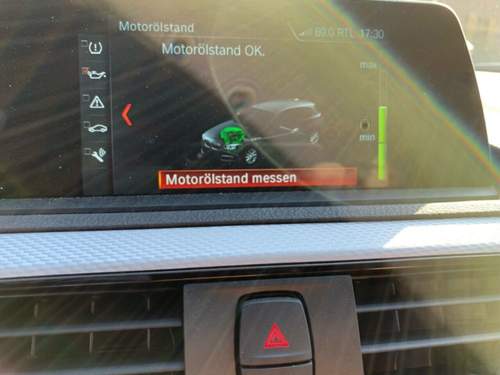

ich mache mir ein wenig Gedanken, und wollte hier einfach mal nachfragen.
Also erstmal zu meinem Auto, es ist ein 120i EZ10/2018 mit jetzt 16000km auf der Uhr. Wie schon im Titel steht, geht es um den Ölstand.
Ich habe heute eine Ölstandsmessung, nach ca 50km fahrt, durchgeführt und war etwas überrascht, da Er nur ca. bei der Hälfte zwischen Max. und Min. war (Bild folgt). Ich bin der Meinung, dass ich vor ca. 3000-5000km auch eine Messung durchgeführt habe, wobei der Ölstand, laut Auto, bei genau max war.
Ich persönlich kenne sonst nur einen Diesel, mit dem ich so 50% Stadt gefahren bin und wenig schnelle Autobahn, wo der Ölstand nie so niedrig angezeigt wurde und quasi kein Verlust vorhanden war (zumindestens laut der Technik des Autos, war ein 118d).
Der jetzige Wagen wird eigentlich zu 75% sportlich auf der Autobahn bewegt und nur in den letzten ca. 2000km vermehrt auf Kurzstrecke.
Daher wollte ich mal fragen, ob der Ölverbrauch evtl. normal ist, bei einem Benziner, bzw. ob man da mal nachgucken sollte?
Vor allem beunruhigt mich halt, dass ich der Meinung bin, dass bei der vorherige Messung, welche nicht lange zurück liegt, der Ölstand noch genau bei Max. angezeigt wurde.
Zu der Messung, Auto stand auf geradem Gelände und nicht schräg oder sonstiges, was das Ergebnis so krass hätte beeinflussen können.
Bin über Meinungen Dankbar und hoffe, dass ich dafür jetzt nicht ausgelacht werde, weil es vollkommen normal ist😁

Was dein Ergebnis so krass verändert hat, das Du 50 km gefahren bist und dann eine Ölmessung durchgeführt hast.
Das Fah rzeug muss ca 15 Minuten stehen und dann führt man eine Ölmessung durch.

Also ich hab das Auto so 2-3 Minuten vllt stehen gehabt. Habe ich sonst auch immer so gemacht. Bei der Messung, die paar tausend Km davor war, hab ich es eben so gemacht und da hat er mir Max. angezeigt. Also der Unterschied ist trotzdem ganz schön arg.
Aber ich kann das morgen nochmal probieren, wie es nach ca. 15 Minuten aussieht. Da bin ich davor dann ca. eine Strecke von 150Km gefahren🙂
Wäre es denn, wenn er jetzt ungefähr einen halbe Liter auf 16000km verbraucht hat, normal für den Wagen oder wäre dass dann schon etwas, was man dann mal nachschauen lassen sollte?
Auf 16.000km darf ein Motor durchaus einen 1/2 Öl verbrauchen, das ist völlig normal, noch dazu bei einem Neuwagen.

Bei den Dieseln hast du das Thema mit der Ölvermerrung durch Kraftstoff. Da fällt das nicht so auf.
Welchen Motor fährst du denn? Generell tendieren die Motoren alle etwas zum Ölverbrauch, was jedoch auch nicht unnormal ist. Kipp einfach mal nach und schau über den Messstab, wie viel verloren geht.

Also bin ja bei 16000km, bei der Messung um ca 12000km hat er mir auch noch Max. angezeigt, jetzt halt nur noch dazwischen, also ca. 0,5l Verbrauch.
