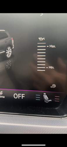

Touareg V6 286 PS Die erste Überholung des Touareg-Diesels gab mir den Fehler, dass der Ölstand zu hoch ist. Ich entfernte 600 ml Öl und der Fehler trat erneut auf. Der VW-Händler, bei dem ich den Austausch durchgeführt habe, sagt, dass es in Ordnung ist. Vor dem Ölwechsel musste ich überhaupt kein Öl nachfüllen. Was raten Sie mir? Vielen Dank für die Antworten, entschuldigen Sie eventuelle Übersetzungsfehler.

Laut meiner Werkstatt soll dies schon öfter vorgekommen sein und füllen deshalb nicht mehr bis Max auf. Bei viel Kurzstrecke soll es am meisten vorkommen, wegen dem Kondeswasser.

Genau wie bei mir. Gleiche Aussage der Werkstatt. Bei der letzten Inspektion wurde sogar weniger als bis zur Hälfte aufgefüllt. Inzwischen bin ich schon wieder bei 3/4. Dabei fahre ich fast immer den Motor warm.

@umit81 schrieb am 30. August 2023 um 09:25:29 Uhr:
Kann denn was passieren wenn man den so weiter fährt?
Ja, deswegen gibt es die Meldung.
Wenn der Ölstand erheblich zu hoch ist, kann das Öl durch die Kurbelwelle aufgeschäumt werden --> Schmierfilm kann abreißen--> Motorschaden
Sofern nichts nachgefüllt wurde, droht die Gefahr jetzt mit Sicherheit noch nicht, trotzdem sollte man bei Gelegenheit einen halben Liter absaugen lassen und den nächsten Ölwechsel nicht unnötig lange rauszögern.
Merkwürdig und unerfreulich ist die offensichtlich bei vielen trotz relativ artgerechter Haltung auftretende Ölverdünnung auf jeden Fall.
Soweit ich gelesen habe, scheint es sich um den Eintrag von Diesel und nicht von Kondenswasser zu handeln. Als Ursache vermute ich häufige Neustarts der Partikelfilter-Regeneration.
Bei Wasser wäre das Problem durch eine Langstreckenfahrt spurlos zu beseitigen, bei Diesel leider nicht.

beim Ölwechsel vor knapp 180 tagen danach nichts und die meldung gab es auch nicht davor

guck mal vor 5 min wieder unten jetzt leuchtet wieder die anzeigen kann doch nicht angehen das ohne öl auf zu füllen der pegel steigt

Leichte Schwankungen des angezeigten Ölstandes sind normal. Bei mir bis zu zwei Strichen.

Hi , ich habe einen touareg BJ 2021 286Ps fahre auch viel Kurzstrecke und bei mir kommt auch die Fehlermeldung , aber auch nach längeren Fahrten , das komische ist aber wenn ich den Öldeckel öffne verschwindet der Fehler sofort als ob es ein Überdruck Fehler sei. Hat das schon jemand beobachtet und kann was dazu sagen ?
Hast Du schon mal ausprobiert, ob die Meldung auch verschwindet, wenn Du nur die Motorhaube öffnest?
Beim Öffnen der Motorhaube werden die Füllstandsmeldungen zurückgesetzt bzw die Stände neu eingelesen...
Sofern die Meldung für eine kurzzeitig aufgetretene Max-Überschreitung statisch gesetzt wird, wäre das eine plausible Erklärung. Mit "Überdruck" wird das eher nichts zu tun haben.
