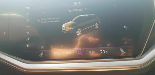

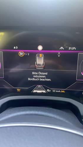

Touareg V6 286 PS Die erste Überholung des Touareg-Diesels gab mir den Fehler, dass der Ölstand zu hoch ist. Ich entfernte 600 ml Öl und der Fehler trat erneut auf. Der VW-Händler, bei dem ich den Austausch durchgeführt habe, sagt, dass es in Ordnung ist. Vor dem Ölwechsel musste ich überhaupt kein Öl nachfüllen. Was raten Sie mir? Vielen Dank für die Antworten, entschuldigen Sie eventuelle Übersetzungsfehler.

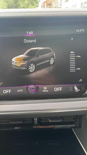

Bei viel Kurzstrecken kann es schon vorkommen, dass der Ölstand um einen Strich ansteigt. Erfolgt dann eine längere Autobahnfahrt über 2x 750 km kann der Ölstand um bis zu 2 Striche abfallen.
Ingo
TSI und TDI ist ein Unterschied. Die Tdis sind vom schwankenden Ölstand betroffen , genau so wie du es beschrieben hast ( Kurzstrecke steigt er häufig an und bei längeren Autobahn Fahrten sinkt er mal eben um 2 Striche ) ist genau das was immer wieder auffällt . Genau die gleiche Erfahrungen hatten wir bei unseren Autos , deshalb NIE auf MAX füllen . Problem sind die Regenerationen und die Warmläufe der Motoren (TDI ) .

hi, ich habe seit zwei Tagen eine Fehlermeldung zu meinem Ölstand (siehe Bild). Das interessante ist, ich habe keinerlei Öl nach gefüllt, wie kann das also angehen?
