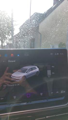

Guten Tag, ist das normal dass bei meinem 8.5 GTI nach 5700 Km soviel Öl fehlt?
Bei Auslieferung waren die Balken komplett voll.
Liebe Grüße, Timur

Wenn der TE von Balken spricht, gibt es keinen Ölpeilstab mehr, es ist eine Anzeige am Infotainment ...
Er hat vermutlich keinen Peilstab mehr. Es wurden ca. 0,5 Liter auf 5700 km verbraucht, das sind ca. 0,09 Liter auf 1000 km und damit erheblich weniger als das, was VW zulässt. Zu reklamieren wäre also sinnlos.
Dazu kommt, dass in der Einfahrzeit der Ölverbrauch auch etwas höher sein kann.
